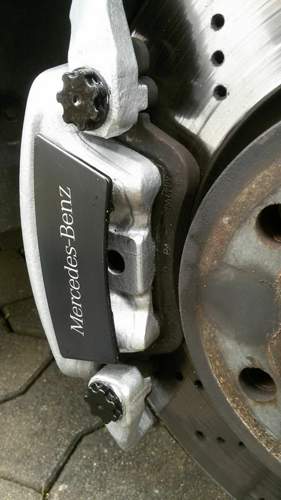

Beim wechsel der Bremscheiben und Beläge an der VA haben sich die Blenden mit dem "Mercedes-Benz" Schriftzug verabschiedet. (C350 T, VorMopf, AMG-paket)
Ein Halter, bei beiden Blenden der untere, ist komplett weg korodiert und noch im Bremssattel.
Muss man wahrscheinlich rausbohren oder so..mal schauen.
Nun stellt sich mir die Frage ob man eben diese Blende irgendwo als Einzelteil bekommt.
Bei Benzens leider nicht...ist nicht als Einzelteil im EPC aufgeführt.
Werde aber trotzdem morgem beim 🙂 vorbeischauen und mal nachfragen, da ich noch einen Termin für eine Spurvermessung brauche.
Also wenn wer einen Tip hat...immer her damit 😎

Heute Beläge und Scheiben gewechselt und eine der Abdeckungen hat sich verabschiedet. Gibt es da irgendetwas im Zubehör? MB sagt nur mit neuem Bremssattel.
Was machen die Mechaniker bei MB, wenn sich das Teil beim Wechsel verabschiedet? Kunden anrufen und neun Sattel verkaufen?
Wie schon mehrmals gesagt gibt es die Abdeckung NICHT einzeln zu kaufen.
MB wird die Abdeckung auch nicht demontieren beim Bremsenwechsel da die Federklammer auch rausgeht wenn die Abdeckung drin ist 🙂
Habe einen Bekannten im MB Teileverkauf. Er hat alles versucht, um an die Blenden ranzukommen, hat sogar eine technische Anfrage bei MB gestellt.
Alles ohne Erfolg.
Die Blenden sind nicht einzeln zu erhalten. :-(

Die Blende, die auf dem Bremssattel ist, muss DEFINITIV demontiert werden, um weiter zu kommen.
Wenn man Glück hab, bekommt man die Feder noch ab, wenn die Blende drauf ist.
Aber beim Zusammenbau sehe ich schwarz, mit Blende unmöglich.
Kann kommen, wer will. Der, der das Gegenteil behauptet, fährt halt eine kleine Bremse und hat keine Ahnung.
Aber echt schwach, dass so ein Bauteil korrodiert und dann nicht erhältlich ist.
Ist ja nun nicht unbekannt, dass es im Winter draußen Salze gibt, die verstreut werden.
habe heute meine Sommerräder umgesteckt. Dabei habe ich das mit der Feder mal ausprobiert.
Ging ruckzuck ab und auch fast genauso schnell wieder drauf.
Die Blende muss definitiv nicht ab.

Auch schon sehr sehr oft an der Bremsanlage gearbeitet. Mit 2 gesunden Händen und 1 etwas größeren Schraubendreher geht die Feder super einfach raus und mit 2 gesunden Händen ohne Schraubendreher geht sie wieder rein. Alles ohne die Blende zu demontieren.
Wer meint andere haben keine Ahnung, weil sie meinen es würde ohne Demontage der Blende gehen - die haben selber keine Ahnung..
Wer nur die Blende will: ich würde mal schauen ob i-eine Nummer auf dem Sattel ist (nicht Mercedes Teile-Nr). Der Sattel kommt ja auch nur von einem Hersteller wie zB TRW, ATE, Brembo... könnte gut sein, dass man über den hersteller vllt etwas findet oder dass man rausfindet ob der gleiche sattel noch anderswo verbaut ist, zB BMW, Audi etc. und dass man über die etwas findet

Also vom Meister bei MB kam die Aussage gibbet nicht als Einzelteil. Leider.
Nur in Verbindung mit einem neuen Bremssattel.
Wenn die Halter der Blende, so wie mir, abgebrochen ist muss man die Reste ausbohren und das wollen/dürfen die nicht am Bremssattel..so die Aussage.
Das kann ich so bestätigen! Leider nicht erhältlich. Auch keine im Zubehör. 🙁
