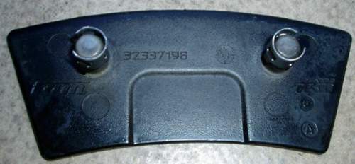

Moin liebe 204 Gemeinde.
Beim wechsel der Bremscheiben und Beläge an der VA haben sich die Blenden mit dem "Mercedes-Benz" Schriftzug verabschiedet. (C350 T, VorMopf, AMG-paket)
Ein Halter, bei beiden Blenden der untere, ist komplett weg korodiert und noch im Bremssattel.
Muss man wahrscheinlich rausbohren oder so..mal schauen.
Nun stellt sich mir die Frage ob man eben diese Blende irgendwo als Einzelteil bekommt.
Bei Benzens leider nicht...ist nicht als Einzelteil im EPC aufgeführt.
Werde aber trotzdem morgem beim 🙂 vorbeischauen und mal nachfragen, da ich noch einen Termin für eine Spurvermessung brauche.
Also wenn wer einen Tip hat...immer her damit 😎

Die Blende muss man nicht abmachen für den Bremsenwechsel!!!
Die Blende gibt es leider auch nicht einzeln zu kaufen!
Die Klammer bzw Feder geht problemlos raus.

Ich hol mal den Thread wieder hervor, da ich jetzt vor dem selben "Problem" stand: Abdeckplatte (mit dem Mercedes-Benz-Schriftzug) abmontieren, bevor die Feder entfernt wird oder nicht? Anlass: Lackieren der Bremssättel (mit Foliatec carbon metallic).
Ich habe die Feder ohne großen Aufwand abbekommen, ohne die Abdeckplatte zu demontieren! Die Wiedermontage der Feder gestaltete sich zwar etwas umständlich, ging aber auch.
Trotzdem habe ich dann zur Vorbeugung die Platte vom Bremssattel abgehebelt, die beiden Löcher im Bremssattel und die beiden "Nasen" an der Platte entsprechend gereinigt und wieder montiert.
Beim nächsten Mal werden aber die beiden Abdeckplatten VOR der Demontage der Feder abgehebelt, geht dann sicher einfacher.

Altes Thema, gleiches Problem.
Fahre ein C350 CDI MoPf (2013) und habe das AMG-Paket.
Die Blende, die auf dem Bremssattel ist, muss DEFINITIV demontiert werden, um weiter zu kommen.
Wenn man Glück hab, bekommt man die Feder noch ab, wenn die Blende drauf ist.
Aber beim Zusammenbau sehe ich schwarz, mit Blende unmöglich.
Kann kommen, wer will. Der, der das Gegenteil behauptet, fährt halt eine kleine Bremse und hat keine Ahnung.
Aber echt schwach, dass so ein Bauteil korrodiert und dann nicht erhältlich ist.
