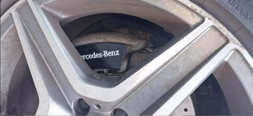

Beim wechsel der Bremscheiben und Beläge an der VA haben sich die Blenden mit dem "Mercedes-Benz" Schriftzug verabschiedet. (C350 T, VorMopf, AMG-paket)
Ein Halter, bei beiden Blenden der untere, ist komplett weg korodiert und noch im Bremssattel.
Muss man wahrscheinlich rausbohren oder so..mal schauen.
Nun stellt sich mir die Frage ob man eben diese Blende irgendwo als Einzelteil bekommt.
Bei Benzens leider nicht...ist nicht als Einzelteil im EPC aufgeführt.
Werde aber trotzdem morgem beim 🙂 vorbeischauen und mal nachfragen, da ich noch einen Termin für eine Spurvermessung brauche.
Also wenn wer einen Tip hat...immer her damit 😎

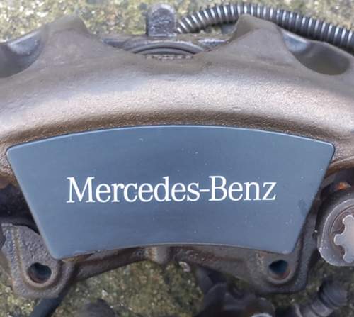

Ich habe mal ein Foto von dir und von meinem Sattel angefügt. Dann siehst du was ich meinte.
Ich bin am überlegen ob ich es nicht lieber mit Klarlack überziehen soll, denn ich kann mir vorstellen, das es sonst nicht lange hält.

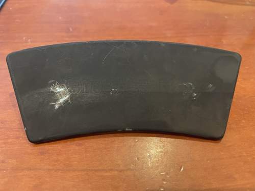

bei mir fehlt auch eine dieser Abdeckungen.
Hat noch jemand welche zu verkaufen, bräuchte eine Abdeckung mit zwei Klammern.
Gerne auch beide Abdeckungen mit 4 Klammern...

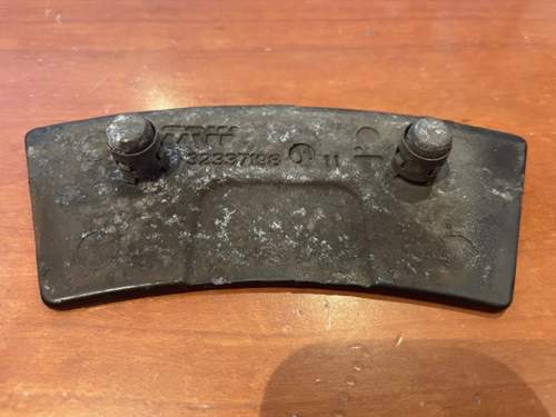

Teilenummer ist TRW32337198
TRW32337198 hinten
TRW32337198 vorne

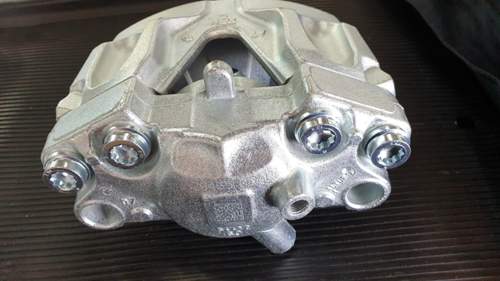

Es gibt viele Möglichkeiten.

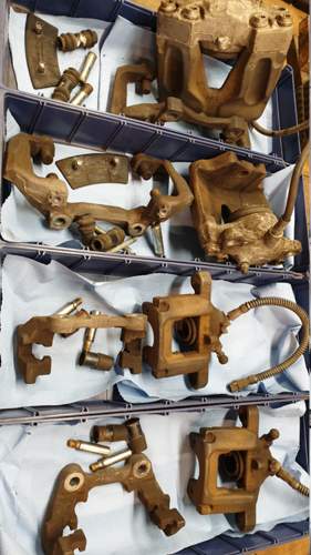

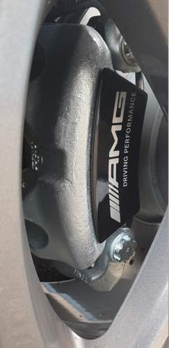

Ich habe mir hier von einem netten Forum Kollegen 4 gebrauchte Bremssättel gekauft. Diese zerlegt und Sandgestrahlt.und dann verzinken lassen. Dann neue Kolben, Dichtungen, Führungen usw.. verbaut. Danach alles mit neuen Scheiben,Bremsschläuchen und Belägen sowie neuen Radnaben mit Lagern verbaut.
Und dabei auch die Plaketten abgeändert.
Vielen Dank nochmal an den User W204.054 der mir seine alten Sättel verkauft hat.
+3
Saubere Arbeit. So gehört sich das.
Immer mit Liebe zum Detail arbeiten.
Gefällt mir.
Dankeschön, das hört man gerne. Aber mercedes will fast 500 euro pro Bremssattel haben. Und das war mir ehrlich gesagt zu viel Geld. Und umrüsten auf c63 Bremse ist nicht viel günstiger.
Klar es ist viel Zeit in die 4 Sättel geflossen. Und die benötigten Kleinigkeiten sind zum Schluss auch immer mehr wie es geplant war.
Aber dafür hat man es gescheit und lange Ruhe.
Die Ankerbleche vorne habe ich direkt mit den Radlagern auf Mopf umgestellt, denn die wurden optimiert und gegen Wassereintritt in die Radlager verbessert.
Hast du das selber gemacht ? Und wo hast du die entsprechenden Dichtungen und Kolben gekauft ?
Ja selber gemacht. Außer natürlich das verzinken lassen. Das habe ich machen lassen. Und die Plaketten habe ich nach dem sandstrahlen zum Lackierer gegeben. Dort dann die Beschriftung nach dem lackieren aufgebracht und dann nochmals dick Klarlack auftragen lassen.
Denn sonst hält das ganze nicht
Die meisten Teile (Führungen,Spangen....) habe ich über mercedes gekauft, nur die Kolben habe ich bei mercedes nicht bekommen und aus dem Zubehör genommen.
Bremsscheiben, Klötze, Nabe,Radlager, Ankerbleche usw.. Natürlich Original von mercedes.
