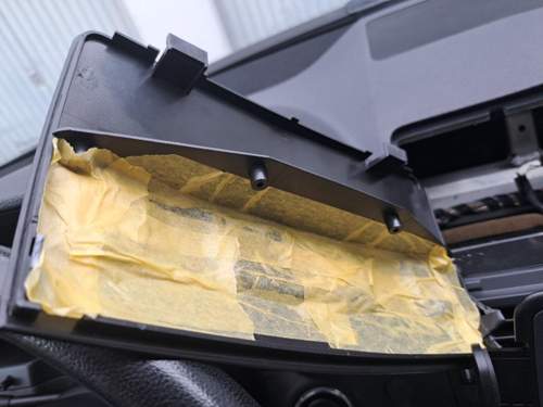

in meinem W204 (Bj. 2007) wurde das Comand-Gerät schon vom Vorbesitzer ausgebaut und durch ein 2-DIN-Gerät ersetzt, was weiter unten sitzt. Dort wo das Comand saß, befindet sich jetzt eine Kunststoff-Abdeckung (siehe Foto im Anhang), welche jedoch nicht gerade schön aussieht.
Erstens ist sie aus glattem Kunststoff und nicht so, wie der orig. Kunststoff des Cockpits.
Zweitens sind in dieser Abdeckung Vorbereitungen für irgendwelche Drucktasten, die alle eingedrückt sind, was ziemlich mies aussieht (siehe Foto).
Ich würde nun gerne möglichst eine orig. Abdeckung dort einsetzen... finde jedoch nur diese kompletten Einsätze, wie HIER.

Die Löcher oben waren für das untere Bedienfeld gedacht, da wo normalerweise unter dem Radio die Tasten für ESP, Sitzheizung usw sind.
Ja, du kannst den originalen Bildschirm oben wieder einbauen. Wird natürlich nichts anzeigen, sieht optisch aber wahrscheinlich schöner aus.

Bei deinem VorMopf passt deine eingestellte Abdeckung.
Wenn du da in dem Kaufhaus weiter nach deiner Teilenummer suchst findest du diese Abdeckung auch noch günstiger und die haben dann manchmal sogar noch das Display verbaut. 😉
Wenn du damit den Deckel mal öffnen solltest, ist mit verbauten Display auch kein rechteckiges Loch zu sehen.
Wenn Du die Abdeckung tauschen möchtest dann klappt das (soweit ich das bewerten kann) mit dem Teil im gezeigten Link. Das bei Auslieferung verbaute Radio kann über Deine Fahrgestellnummer ermittelt werden, das Audio 20 und 50 braucht die Abdeckung aus dem Link da der Monitor dort fest stehend eingebaut war und das Comand hat einen ausfahrbaren Monitor der eine andere Abdeckung und noch ein paar weitere andere Teile benötigt. Über www.lastvin.com kannst Du Deine Ausstattung noch einmal abgleichen.

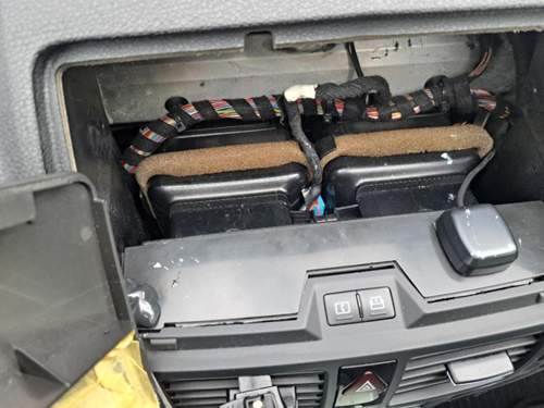

Ich werde heute Nachmittag zunächst mal schauen, was überhaupt unter der jetzigen Abdeckung ist... habe da noch nie drunter geschaut 😅
Falls das komplett leer ist, würde ich dieses Teil bestellen, was ja wohl auch in meinen Vormopf W204 (Bj. 2007) passen würde.
Falls das innere Gehäuse dort noch drin ist, bräuchte ich ja eigentlich nur die obere Abdeckung... aber wahrscheinlich ist das Wurscht... dann tausche ich halt alles aus, falls man die obere Abdeckung nicht austauschen kann.

Sieht aus als sei das Plastikteil nur aufgesetzt/ eingerastet. Nimm es mal vorsichtig raus und schaue nach. Aber hast Du ja eh vor. Die Tastenreihe ist für unterschiedliche Funktionen vorgesehen, darunter Sitzheizung. Mag sein dass Du keine hast und die Leiste ursprünglich komplett leer gewesen ist bei Deinem Fahrzeug. Genaueres kann aber nur die Datenkarte liefern.

In deinem Fahrzeug ist darunter sicherlich kein inneres Gehäuse (außer diese leere Schaltereinheit) mehr verbaut. Das Ersatzteil wird so wie es in deinem Link angeboten wird ohne den aktuell verbauten Zubehörschrott verbaut.

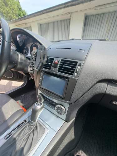

Der ESP Schalter ist bei deinem Auto unter dem Warnblinkschalter. Hast das Auto schon mal genauer gesehen, oder fährst du nur?

Hast du mal unter deinem Warnblinkschalter geschaut? Da befindet sich in deinem Bild der ESP-Schalter.
Sorry, ich bin gerade nicht Zuhause und daher hatte ich nicht auf dem Schirm, wo nun ein ESP-Schalter sitzt. Aber Ihr habt natürlich Recht 😅👍
Dann kann ich das oben verlinkte Teil ja bestellen und einbauen.

Stimmt ja, da isser ja... unter dem Warnblinkerschalter. Ist mir beim Betrachten entgangen.
