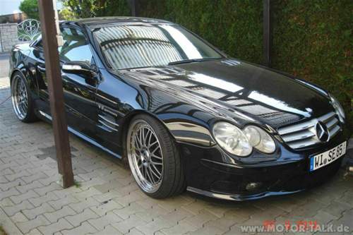

also ich bin zZ sehr entspannt und freue mich wirklich auf jeden km
der Wagen fährt wie eine eins
es ist ein Sl 500 AMG 2004 / Mod 2005 (gr. NAVI )

Sehr schönes Auto, sieht nach Tieferlegung aus.
Wieviel und welches Modul.?
Liebe Grüße Henry
Guten morgen henryenzo
und erstmal danke....
Modul habe ich keines verbaut nur ganz normale Koppelstangen (120.- )
Da wird hier auch viel negatives geschrieben,dass das ABC darunter leiden würde...
Als ich dann genauer recherchierte stellte sich heraus , das ich nicht einen einzigen Defekt finden konnte der durch Koppelstangen verursacht wurde..
Mein MB Meister baut die Stangen schon seit Jahren in den R230 ohne Reklamationen .
Ich fahre den Sl aber auf der Autobahn oder auf langen Turns nur in der mittleren Stellung (wegen des Absenkens und des Reifenverschleißes )
grüße Stefan

Alles klar danke für die Information,
Leidet der Fahrkomfort darunter?
