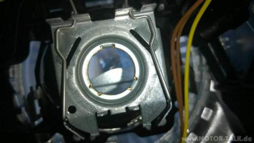

Falls es jemanden interessiert - hier 2 Bilder wie es darin aussieht und man das "tolle" System erkennt.
1. Bild Bügel/Sicherungsfeder nach oben gezogen (offen)
2. Bild Bügel nach unten geschoben (geschlossen) hält Birne.
Birne einstecken, halten und gleichzeitig den Bügel nach unten schieben ist schon etwas Fingerakrobatik.

hallo odipaul,
vielen dank für die informativen bilder.
frage: bei bild 2, links oben - der gelbe faden - an der feder, ist das ein "sicherungsseil"? 😕😁
hallo leonardowe,
ja, genau das ist es.
Nachdem ich einen Lampenwechsel nach Betriebsanleitung gemacht habe, hatte ich den Bügel mit der Birne in der Hand. Beim Versuch den Bügel dann wieder zu befestigen, verschwand er in den Abgründen des Scheinwerfers. Nach langer Zeit gelang es mir durch die andere Lampenöffnung das Teil mit einem flexiblen Greifer heraus zu holen. Deshalb die "Sicherungsleine". Wenn man weiß wie das Teil befestigt sein muss, geht es einigermaßen einfach den Bügel wieder zu montieren. Deswegen die Bilder (dank flachem Smartphone).
Die Beschreibung in meiner Betriebsanleitung ist schlichtweg falsch und bezieht sich auf eine andere Befestigungsart. Wenn es hier richtig beschrieben wäre, hätte sich manch Einer viel Ärger und Kosten erspart!

Nach weiteren 900 km bei über 30 Grad und Tagfahrlicht an ist nun auch das rechte Abblendlicht wieder ausgefallen. Habe die beiden Bilder studiert und kann jetzt Federn einhängen und Lampen wechseln innerhalb von 3 Minuten... Das Federn einhängen geht nur vernünftig, wenn beide Blechnasen, die die Federn unten halten, etwas aufgebogen sind. Ansonsten bleibt jetzt das Tagfahrlicht aus, brauch ja mehr Geld für Lampen, als für Sprit... naja fast...
