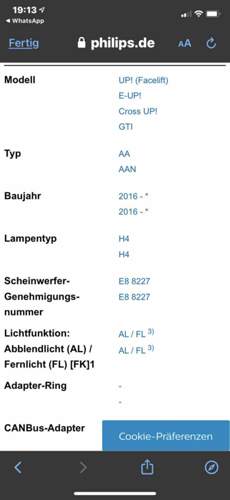

Schau dir mal die Montageanleitung an, scheint sehr einfach zu sein.
Laut Webseite nur bis einschließlich Baujahr 2017.
was ist mit denen ab 2018?
Eins weiter runter scrollen.
Hier steht 2016 - *. Ich verstehe es bis dato.
Somit sind alle drin.
Oder Liege ich falsch ?
Lg ralph

Die sind alle drin. Die Liste mit den Modellen dient auch nur der Orientierung. Die Freigabe bezieht sich ja auf ein konkretes Scheinwerfermodell. Das ist wichtig. Die Modelltypen in der Liste dienen nur dazu, dass Scheinwerfermodell zu finden.
Nik
Die Lampen sind für einzelne Scheinwerfer zugelassen. Beim Up für den mit E-Nummer "E8 8227". Ist der verbaut, könnten auch die Philips LEDs eingebaut werden.
Genau, also immer zuerst auf den Aufkleber auf dem Scheinwerfer schauen und sich nicht auf die Fahrzeugliste verlassen!!!

So jetzt mal für normallos. Wo ist die Nummer zu finden ? Aufkleber irgendwo oder
Ist die Nummer auf dem Glas vorne drauf?
Macht mal ein Foto wo die Nummer zu finden ist. Ich dachte nach der Liste ist das ok dachte nicht das es verschiedene Scheinwerfer Modelle im up verbaut sind / wurden .
Lg ralph
Motorhaube aufmachen und hinten am Scheinwerfergehäuse findest du den Aufkleber. Ist doch alles auf der Homepage erklärt.
Nik
Findet man nicht auf dem Aufkleber sondern oben auf dem schwarzen Rand des Scheinwerfergehäuses. Natürlich bei geöffneter Motorhaube. So ist es beim 2016er jedenfalls. Habe von Philips die Nachricht bekommen, dass die Ende November in den Handel kommen. Aufgrund der riesigen Nachfrage sind die ersten Chargen wohl so gut wie verkauft.

E8 8061 steht auf meinen Scheinwerfern.
Also bin ich (vorerst) raus.

Erstzulassung 15.03.2018
