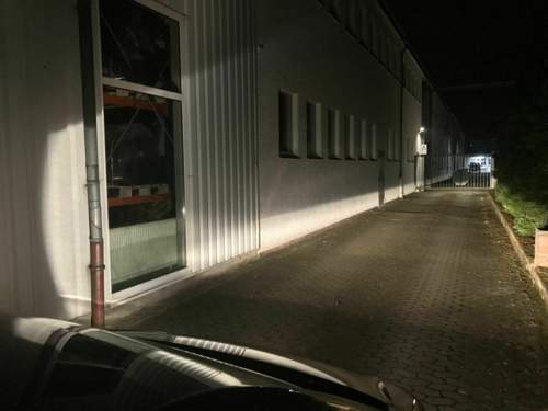

Ob es eine LED Nachrüstlösung für den Kleine gibt, hängt auch am Streulicht ab, die der Scheinwerfer konstruktionsbedingt produziert.
Anbei ein Bild vom Citigo mit H4. Das Streulicht links ist eigentlich schon mit H4 zu viel.
