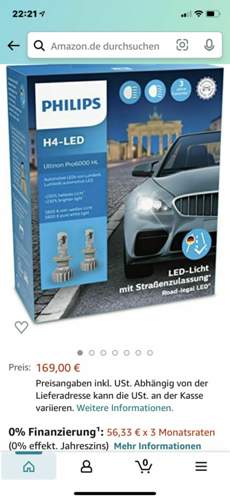

Bei Amazon wieder bestellbar . Aber 169€ ist echt übertrieben.
6ded2093-f058-44c6-9855
Ich habe das Thema von Anfang an mitverfolgt und gestern dann endlich auch bestellt bei Autoteilesalon. Dass der gleiche Verkäufer beim Verkauf über die Amazon-Plattform einen höheren Preis aufruft wie im eigenen Webshop wundert mich nicht. Amazon langt bei den Gebühren ganz kräftig hin, das ist ja bekannt. Die H4 LED Birnen sind bereits unterwegs und spätestens morgen da.

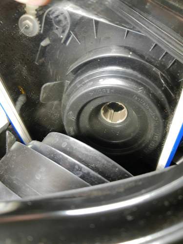

Das ging ja wirklich ratzfatz. Gestern nachmittag bestellt und heute nachmittag kam bereits die Lieferung. Und vorhin gleich eingebaut. Dank der vielen Beiträge, was man alles verkehrt machen kann, ging der Einbau dann eigentlich total easy. Was ich so rausgelesen habe muss man bei der Gummikappe aufpassen, dass man den inneren Kragen der Gummikappe ganz auf den Hals vom Adapter aufschieben muss. Da muss man den Gummi mit den Fingerkuppen ringsum mit Gefühl draufdrücken, sonst bekommt man ja nachher die Lampe nicht vernünftig eingesetzt. Es sollte so wie auf dem einen Foto ausschauen, ist mit einem Spiegel aufgenommen. Auf dem Garagentorfoto ist der Vergleich von Philips WhiteVision Ultra H4 4200K zu der Ultinon Pro6000 H LED. Die grellen Lichtflecken kamen durch die Handycamera, real sind die so kaum sichtbar. Man sieht aber zumindest den Unterschied zwischen 4200K und 5800K. Praxiserfahrungen werde ich erst in den nächsten Tagen sammeln.

Noch ein Tipp für das Überstülpen der Gummikappe auf den Adapter. Einfach von vorne in den Scheinwerfer schauen, dann sieht man, dass der Gummi eventuellnoch nicht auf dem Adapter sitzt. Dann einfach mit dem Finger vorsichtig rundherum draufschieben. Geht kinderleicht. Und von vorne sieht man, ob es passt.
