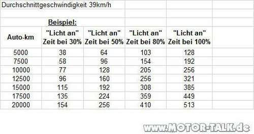

Das erscheint mir vom Gefühl her auch realistisch. Bevor ich mich für die NIGHT BREAKER UNLIMITED entschieden habe, hatte ich Kontakt mit OSRAM. Man hat mir damals als Anhaltspunkt die Tabelle im Bild zukommen lassen. Die 30% erschienen mir darin eher zu knapp, die 50% wohl doch zu hoch gegriffen.
Wenn man nun meine ca. 17.500 km/a zugrunde legt und den 30- und 50%-Wert mittelt, dann komme ich auf ca. 180 h Licht an pro Jahr, basierend auf den dort angenommenen 39 km/h Durchschnittsgeschwindigkeit.
Somit habe ich nach einem Jahr den B3-Wert von 150 h bereits überschritten und steuere deutlich auf den Tc-Wert von 250 h zu. Das heisst für mich und mein Sicherheitsdenken, ich mache mit einem vorsorglichen Tausch nach einem Jahr sicher nichts falsch.
Ich werde übrigens meine Durchschnittsgeschwindigkeit pro Jahr mal anhand des Bordcomputers prüfen, um zu sehen, wie dicht ich an den von OSRAM angenommenen 39 km/h liege...
