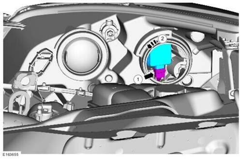

Nochmal zum Thema Wechsel des Leuchtmittels bei NICHT Xenon im Kuga 2017:
Habe auch vor, mir die Nightbreaker einzusetzen. Verstehe ich das richtig: Der Scheinwerfer wird nicht, wie z.B. beim Fiesta, ausgebaut, sondern nur die äußere Gummihaube hinten am Scheinwerfer abgezogen? Laut ETIS erwartet mich hinter dem Deckel eine Art Bajonettverschluß und nicht so ein fummeliger Drahtbügel wie früher? Siehe Bild. Kann das jemand mit einem Kuga DM2-Facelift bestätigen
Halogen
Ganz richtig!
Entgegen dem Handbuch (bei mir Bj 8/17) muss nicht der komplette Scheinwerfer raus, es können die Birnen problemlos im eingebauten Zustand getauscht werden. Eine Seite ist etwas enger aber auch nicht tragisch.
Habe bei mir Abblend- sowie Fernlicht gegen Cool Blue Intense getauscht.
Den Birnenwechsel (auch Blinker vorne und hinten gegen chrombedampfte) habe ich im Detail bereits auch in einem eigenen Thread behandelt.
Danke Dir! Dann sitzt die Halogenlampe also in dem blau dargestellten Kästchen, dass sich durch Linksdrehung entriegeln lässt.
