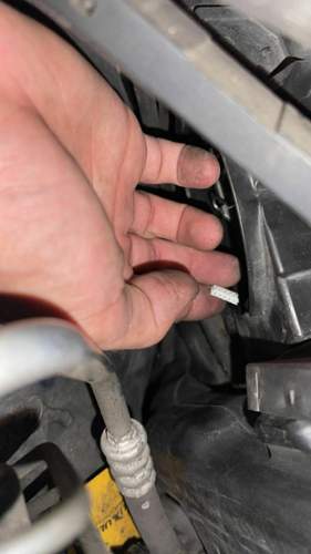

Hallo bei mein w204 bj 2009 250.000km ist seit paar Tagen die xenon Lampe defekt. Sicherung überprüft ist inordnung. Lampe ausgetauscht funktioniert nicht. Noch eine andere Lampe ausgetauscht ausprobiert auch nicht. Hab gewartet und bin ca 10min damit gefahren ( wegen bussystem) immernoch nichts.
Was könnte es sein ? Ich Trau mich abends nicht mehr damit zu fahren wegen der Polizei

Hab’s versucht hab die Lampen getauscht hat nicht funktioniert. Und da war ein Stecker hab den abgemacht wollte den wieder rein stecken krieg den nicht wieder rein was soll ich tun ? Der ist zu klein und zu tief drinnen. Muss ich jetzt Scheinwerfer ausbauen ?
Steuergerät unten am Scheinwerfer defekt, kommt vor weil Wasser reinkommt.
Scheinwerfer ausbauen und auf Wassereintritt prüfen und Steuergerät auf Oxidation.
Okey kann ich Steuergerät versuchen dann zu trocknen ? Wenn nicht wie teuer wäre die Reparatur bzw. Austausch ? Weil hab gehört man muss da noch was codieren lassen

Sicherung gibt es keine ist elektronisch abgesichert , trocknen hilft nicht Steuergerät ist fast immer Defekt vom Wasser.

Aber dann muss man ja 150€ sb bezahlen. Hab mir Jz ein Steuergerät für 36€ bestellt warte bis der ankommt und Wechsel den dann

Das neue (gebrauchte) Steuergerät muss dann aber noch angelernt (kalibriert) werden. Das hätte die TK dann ebenfalls bei einem Steinschlag übernommen.

Natürlich hast du absolut Recht wenn man 150€ dann nicht mehr übrig hat. Der Te wird sich noch wundern was die Kalibrierung (Codierung) dann bei MB oder einem Boschdienst noch kosten wird. Ein Codierer hat sicher kein Leuchtweitenmessgerät für die noch benötigte Justierung. Der Scheinwerfer muss ja leider auch ausgebaut werden.

Leute werde einfach den Scheinwerfer ausbauen neues Steuergerät dran keine Codierung keine jalibrierung und erst recht nicht bei MB oder Bosch… bin doch kein vollidiot das Ich ein 12 Jahre alten Wagen bei mb Codieren justieren und sonst was lasse für mehrere Hunderte Euros
Dann hoffe ich das du noch lange eine HU Abnahme auf deinem Fahrzeug hast. Dann ist es nämlich spätestens nötig.
Hoffentlich holt dich in der Zwischenzeit keiner aus deinem Fahrzeug raus weil du ihn dauerhaft geblendet hast. Vielleicht stehen die Scheinwerfer auch zu tief dann betrifft es ja zum Glück bis zu einem Unfall nur dich.
Kannst die Einstellungen natürlich auch mechanisch hinfummeln. Hoffentlich springt dir in den Endanschlägen keine Kugel raus. Dann wären auch noch neue Scheinwerfer fällig. 😁
Die Sensoren an den Achsen und die Stellmotore in den Scheinwerfern sind in dem linken Steuergerät kalibriert und dadurch können die Einstellungen mit dem gebrauchten Steuergerät nicht stimmen. Das alle Werte zufällig gleich sind wäre wie ein 6er im Lotto.
