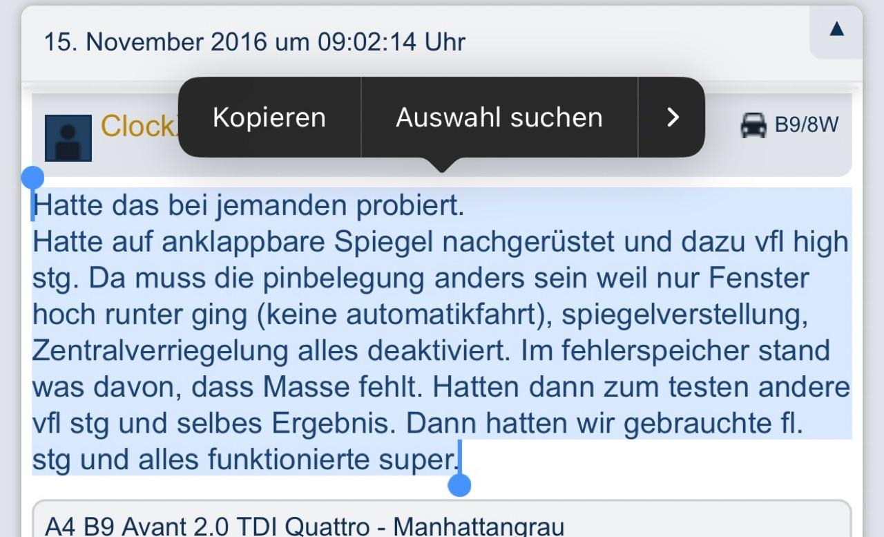

Hallo.
Habe anklappbare Spiegel nachgerüstet mit entsprechenden Steuergeräten. Diese werden in VCDS erkannt und sind codierbar. Das Auto erkennt diese scheinbar nicht. Ich kann die spiegel nicht verstellen und die Knöpfe sind nicht beleuchtet. Weiß jemand was das sein kann?
Dann stell mal den Scan von den alten und neuen Sg hier rein.
Sorry für die letzten beiden Beiträge in zwei verschiedenen Threats. War zu stressig gewesen und ich wollte das auto unbedingt fertig bekommen. Naja. Ich habe die Spiegel verbaut gelassen und meine alten Türsteuergeräte wieder verbaut. So war eine Funktionierende Spiegelglasverstellung gewährleistet und die Tasten haben geleuchtet. Ebenso die Einstiegsbeleuchtung. Ich hab mir das ganze in Ruhe angeschaut und bemerkt, dass die Highline-Steuergeräte von 09.2011 sind und in einem VFL verbaut waren.
Ich denke mal, dass die Pinbelegung etwas anders ist und ich die Steuergeräte deshalb nicht richtig nutzen kann.
Einen Scan habe ich auf meinem Laptop, welcher im Auto liegt. Kann ich morgen nachreichen.
So meine Theorie, liege ich richtig?°°
ja, kann sein, dass vFL und FL unterschiedlich sind. Hatte da aber irgendwie die Steurung der Fensterheber in Erinnerung

Hier ein Bild eines vorherigen Posts, paar Jahre vorher. Das beschreibt mein Problem fast 1:1. Die Frage ist, wo bekomme ich jetzt auf die schnelle Highline-Steuergeräte her, für FL 🙂
8T0959792/3P müsste doch passen?

Ich weiß nicht ob die Steuergeräte mit *8T* funktionieren. Müsste ich mal recherchieren..
Welche sind denn jetzt drin?
@spuerer schrieb am 22. Dezember 2024 um 15:05:43 Uhr:
42: 8K0 959 793 S
52: 8K0 959 792 S
Aus dem Baujahr 2014.
