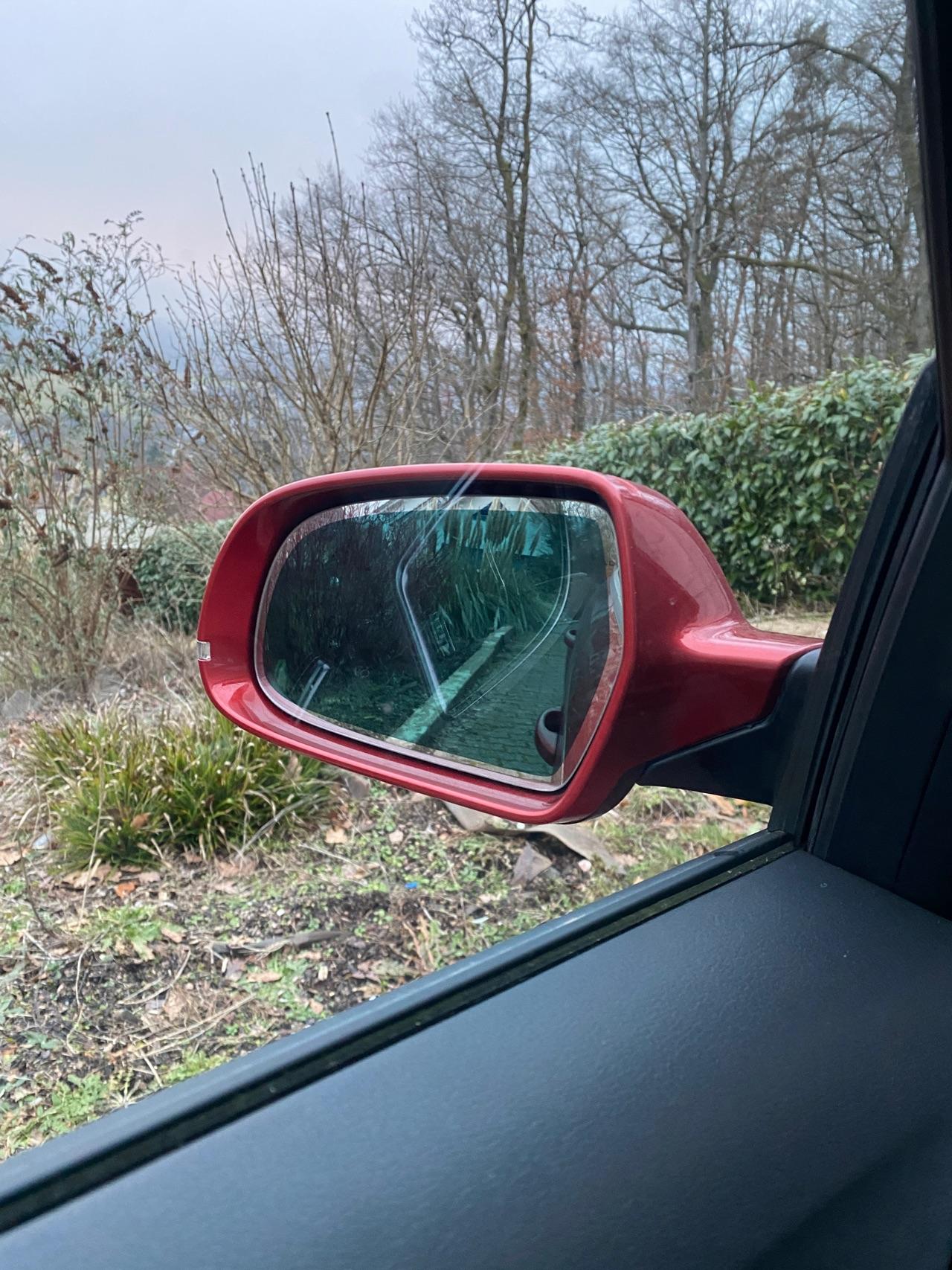

Ich habe jetzt so ziemlich alle Beiträge zum Thema gelesen, aber so richtig schlau bin ich nicht geworden.
Müssen für die Abblendbaren Spiegel Kabel von beiden Türsteuergeräten zum Innenspiegel gezogen werden? Wenn ja, von welchem PIN zu welchem PIN genau?
Vorhanden ist ab Werk:
Spiegel beheizt, elektrisch verstellbar, Licht- und Regensensor und automatisch abblendender Innenspiegel.
Nachgerüstet: Anklappfunktion
Mein freundlicher konnte mir die Frage leider nicht beantworten. Die Gläser könnte ich praktisch geschenkt bekommen, aber nicht dass die mir dann 5 Stunden Arbeitszeit berechnen 🙄
Dann lass ich es lieber.

dann passt auf jeden Fall
8K0959792P / R
8K0959793P / R
https://www.ebay.de/itm/126730081117
https://www.ebay.de/itm/267011413995
ggfs müssen die mit VCP parametriert werden, wenn sie nicht aus einem A4 stammen...

Vielen dank für deine Bemühungen 🙂
Ich habe zwei Highline-Steuergeräte BJ 03.2012 erworben.
Sind aus einem A4 B8. Somit sollte ich doch einfach die Steuergeräte tauschen und gut ist oder?
ggfs die Codierung anpassen, sprich mit der Codierung der alten vergleichen mit dem Unterschied anklabare Spiegel, autom. ablendend
Dann bin ich mal gespannt, ob‘s dieses mal besser funktioniert. Werde wieder berichten ^^
Nachdem ich die richtigen Steuergeräte verbaut habe, funktioniert auch das automatische abblenden. Die Kabel haben also werksmäßig schon bis zu den Türsteuergeräten gelegen. Auch hier Glück gehabt.
Also das heißt, dass wenn die richtigen Türsteuergeräte verbaut sind, man die neuen Spiegel nur einstecken muss, codieren und fertig?
@sniffthetears schrieb am 21. Januar 2025 um 15:29:09 Uhr:
Die Abblendautomatik kannst du nicht codieren. Das Signal kommt vom Innenspiegel. Das die Kabel jedoch liegen, ist nicht immer selbstverständlich ^^
codiert werden muss es erst ab B9
Bei elektrisch anklappbaren spiegeln ; liegt das kabel bis A-Säule Trennstelle
