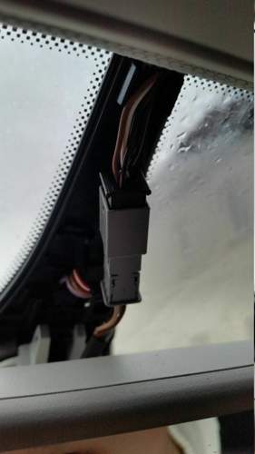

Ich habe mal ein Bild angehängt vom Stecker am innenspiegel. Com Spiegel her sind alle 6 Steckplätze belegt und an der Seite Richtung Himmel sind 2 frei. Das sind doch sicherlich die besagten Pins 4 und 5? Ich hoffe man kann es erkennen.
Und wenn ich diesen jetzt mit dem Stecker an der a Säule verbinden möchte, wo muss ich den Stecker suchen? Ich möchte jetzt nicht erst das halbe Auto auseinander nehmen, um dann evtl festzustellen dass er ja ziemlich zugänglich liegt ;-) villeicht hat ja auch jemand ein Foto, auf dem man mal sieht, wonach man suchen muss um da den Pin 7 und 17 (oder 27?) zu belegen.
Im Anhang sind nochmal 2 Fotos.
Schon einmal vielen Dank für eure mithilfe

Also im Spiegel der Stecker ist schon mal der richtige.
Bei dem Rest kann ich dir leider nicht weiter helfen.
Mess doch mal durch. Vllt ist die Verkabelung ja schon komplett fertig. 😉
das bezweifele ich, wenn nur 4 Pins belegt sind...12V, Masse, Rückfahrsignal, Innenleuchte sind nämlich schon mal die 4...

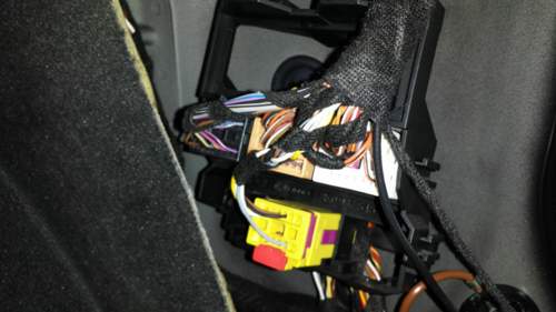

Und zwar bin ich grade dabei die abblendbaren Außenspiegel nachzurüsten. Kabel vom Innenspiegel habe ich gezogen, aber wo finde ich den Stecker in der A-Säule??? Hab jetzt alle Verkleidungen abgebaut, aber find beim besten Willen keinen 27 poligen Stecker. Die 4 auf dem Foto sind alle nur 17-polig. Anbei 2 Bilder von der Beifahrerseite.
Danke euch schonmal!
Bild-1
Bild-2
Stecker gefunden. Hätte k****** auch mal in die Anleitung schreiben können, dass der Stecker am Übergang zur Tür gemeint ist....
