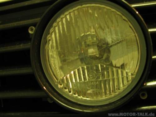

Hab mir jetz einen Golf 2 als Winterauto zugelegt und gelesen das man 2 Kabel umklemmen mus damit man Fern und Abblendlicht gleichzeitig funktioniert. Es Sollen die Kabel J3 nach T5b/2 (gelb) sein und J2 nach T5b/3 (weiß/schwarz) sein. Ich möchte nun wissen ob ich einfach den Steckerüberbrücken kann oder ob ich die aus der Zentralelektronik rausziehen muss und die dann dort überbrücken.

Hab das etwa 7 Jahre mit beiden Fäden gleichzeitig praktiziert, vorher beim 1er Jetta, am Synchro und Cabrio der Frau auch. Komisch das ich nicht ständig H4 nachschieben mußte.
baut er sich die relaisschaltung ein und lässt abblendlicht und fernlicht gleichzeitig funktionieren, platzt ihm nach max. 10 min. das komplette Leuchtmittel und wenn er ganz viel Pech hat auch noch der Scheinwerfer.
Das halte ich für ein Gerücht, denn wenn Du das Thema gelesen hättest würdest wissen das ich 7 Jahre die Relaisschaltung hatte. Und beide Drähte brannten!
Ich habs selber getestet und kenne sehr gut das Problem beim 2er mit dem schlechten licht.
2x beim 2er und einmal beim Focus
Ich sage ja nicht das es bei dir nicht funktioniert, aber i.d.r. brennt die Lampe durch weil sie einfach zu heiss wird.
edit: ich habe das Thema verfolgt und genau gelesen😉
Im Mit der Relaisschaltung würd ich gleich noch 25qmm Plus von Batterie zu Anlasser und weiter auf Generator, ebenso von Batterie und Motor auf Karosse für die Masse legen.
Das bringt sehr viel für allgemeine Bordspannung und das Licht.

Bevor der TE hier die den gesamten Lichtkabelbaum umstrickt, soll er sich doch ersteinmal die HSW auf Relaisschaltung umbauen und schauen. 3/4 der Fernlichtanfragen resulltieren daraus, dass die Menschen häufig aufblenden, weil ihnen das in die Jahre gekommene Abblendlicht nicht mehr ausreicht.
Die beiden Schwachstellen, bei denen bei werksmäßiger Schaltung im G2 bei hoher Lichtleistung v.a. etwas durchgeht, sind ZAS und im SW der Zentrierring, welcher schmilzt. Entsprechende Defekte im Leuchtmittel sind abhängig von verbauten Leuchtmittel ebenfalls möglich - hier dürften weniger am Limit befindliche Leuchtmittel (im Gegensatz zu +Leuchtmitteln) von Vorteil sein.

Ich würde auch auf Relaisschaltung umbauen und gut isses.
Ansonsten hilft nur das: http://nachtsichtgeraet.net/
Man kann ja auch mal abblenden, wenn man was im Nahfeld sehen will.
Nun ich habe mich vor Jahren dafür entschieden die NSW bei Fernlicht mit einzuschalten😉
Der Nahbereich ist nun wunderbar übergangsfrei ausgeleuchtet😉 Und die Problematik mit zu heißem Leuchtmittel habe ich nun auch nicht.
