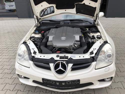

Naja, immerhin reflektiert dein Weisser das Licht besser als mein schwarzer SLK. 😉
Ausser den Hauptscheinwerfern (Link-/Rechtsverkehr), gab es nach meinem Wissen noch einen Unterschied beim japanischen Radio (Frequenzbereich), oder?

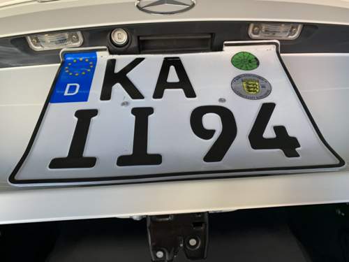

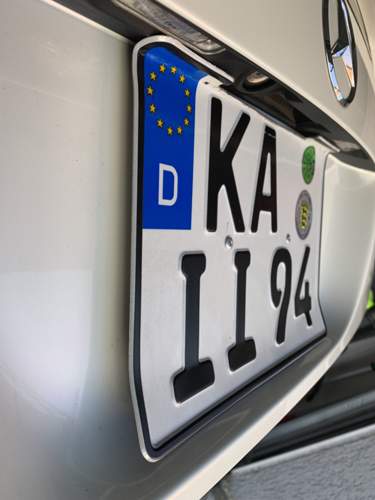

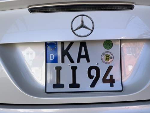

und Kofferraumdeckel : hier ist die Aussparung für das Nummernschild kleiner und überfordert die Zulassungsstelle ganz arg !!!!!!!!
Trotz Beweisen haben die mir kein passendes Schild zugewiesen, es war ein Chaos (sie kannten dies nur bei amerikanischen Autos).
Irgendwann erreichte ich eine verständnisvolle Dame und die wies mir dann ein neues, einzeiliges Kennzeichen zu und die ganzen Kosten noch einmal
Bürokratie ist halt nun mal immer schwierig, und oft komplizierter, als die Technik am Auto. Das stylische "3D"-Kennzeichen mit dem verdeckten oberen Rand und der Biegung unten wäre aber auch was ganz Spezielles gewesen. Insbesondere der obere Rand mit der Griffaussparung ist schon eine saubere Sache. 😉
Btw, die Nebler werden nicht aus den Steuergeräten am Scheinwerfer angesteuert (Xenon-Steuergeräte), sondern aus dem SAM-Front (Hauptelektronikmodul fahrerseitig im Motoraum unter dem schwarzen Plastikdeckel). Umbauen muss man da nichts, und nichtmal ausbauen.

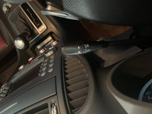

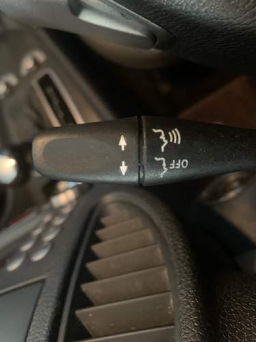

Kennt Jemand die Funktion dieses Schalters ? (auch die Betriebsanleitung "kennt" ihn nicht)
Sieht aus wie Linguatronic, also Sprachsteuerung zum bedienen von Comand Telefon usw.
@Steinerone schrieb am 4. Oktober 2022 um 16:52:23 Uhr:
korrekt, genau so ist es !
Danke
