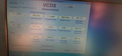

meine Anzeige wandert trotz neuem Metzger (MotoRad) Thermostat , heute nochmal ein orginales einbauen mal sehn wie es dann ist. War vorher ja auch nicht in dem Maße😮

grade verbaut und gefahren , wie zu erwarten funktioniert es nun 🙂
nach 8km mit wenig Last "90°C" ....
nur bei langen Gefällstrecken wenn die Temp. sinkt ab ca. 78/79°C geht auch die Nadel ein ganz kleines Stück von der 90 weg wie früher auch, ansonsten wie angenagelt das Ding...
man sieht dem MotoRad Thermostat die Verarbeitung aber schon an... es ist auch anders aufgebaut wie das org., die Klammer vom VAG Teil ist stabiler und das Dehnstoffelement/Feder auch anders..
Fakt ist jedenfalls es funktioniert mit dem Polending nicht obwohl es angeblich ne größere Firma ist die sich fast nur mit Thermostaten beschäftigen.

Haste ja gut eingeheizt: Wasser und Öl über 100°C.
