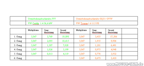

Hallo navec + EA211_TSI
Ich hab bei meinen Caddy 1.4 BJ 08 MJ 09 mit 80 PS (auf Gas 77 PS)
vor dem Getriebewechsel
einen Jahresdurchschnittsverbrauch auf Gas mit 8,9 Liter
nach dem Getriebewechsel
einen Jahresdurchschnittsverbrauch auf Gas mit 7,4 Liter
Sorry da hab ich mich bei den vorherigen Beiträgen vertan,
nicht 2,5 Liter sondern nur 1,5 Liter weniger Verbrauch.
Ich hab ein GQG Getriebe vom Touran eingebaut.
Das passte bei meinen Motor, Kennbuchstabe BUD 1:1
Jeder eingesparte Liter ist gut für die Umwelt und für die eigene Brieftasche.
Bei uns in Österreich fragt da keiner nach, ob du 5 oder 6 Gänge hast.
Die Motorleistung hab ich ja nicht geändert.
Der Umbau hat mich effektiv 100 € gekostet.
Ja ein wenig mehr schalten muß man nun jetzt,
aber nicht wesentlich mehr.
"durchzugsschwachen Motor"
gut einer kommt mit 80 PS aus, der andere hat mit 150 PS noch immer zu wenig Leistung!
Und beim Verbrauch kommt es sehr viel auf die Fahrweise an.
Viktor
Getriebeuebersetzungen
@vicktor12v:
" "durchzugsschwachen Motor"
gut einer kommt mit 80 PS aus, der andere hat mit 150 PS noch immer zu wenig Leistung!"
Beim Durchzug geht es weniger um PS, sondern mehr um den Drehmomentverlauf.
Gerade für den relativ schweren und nicht windschnittigen Caddy, nimmt man deswegen auch gerne den Diesel.
Ein 80PS-Diesel wäre nun mal eine erheblich bessere Motorisierung für den caddy, als ein 80PS-Saug-Benziner.
Eine Verbrauchsreduktion von knapp 17% durch ein lang ausgelegtes Getriebe (das in anderen Autos offenbar keine Wirkung hat: Polo 1,4L), bezweifle ich trotzdem.
Wahrscheinlich fährst du nach Einbau des neuen Getriebes einfach bewußter (weil du ja sparen willst)

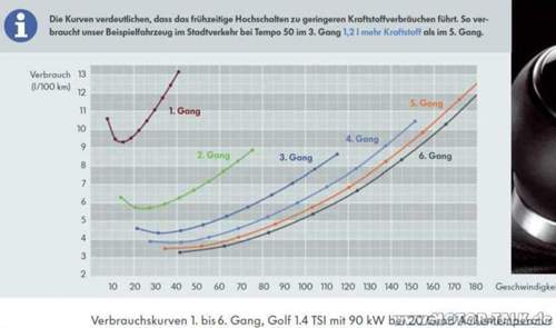

Nach der VW Tabelle des 1,4l 122PS TSI beträgt bei echten 120km/h der Verbrauchsunterschied zwischen dem 5. und 6. ca. einen halben Liter(siehe Anhang).
Verbrauchskurven-122ps-tsi
@Diabolomk:
"Nach der VW Tabelle des 1,4l 122PS TSI beträgt bei echten 120km/h der Verbrauchsunterschied zwischen dem 5. und 6. ca. einen halben Liter(siehe Anhang)."
Ja, die Spritspartips-Broschüre von VW zum TSI kenne ich auch.
Die "amtlichen" Angaben von VW in Bezug auf den Verbrauch eines Saugmotor-Polos im außerstädtischen Bereich und die entsprechenden Durchschnitts-Werte bei Spritmonitor, einmal mit lang übersetzten 7-Gang-Getriebe, einmal mit relativ kurz übersetztem 5-Gang-Getriebe, sagen etwas anderes aus.
Das mit den 2-3km/h Vmax-Unterschied kenne ich auch, denn bei meinem Wagen sieht es ja ähnlich aus:
Im 7.Gang schafft der Motor unter Normalbedingungen die Vmax auch nicht, ist aber nicht wesentlich langsamer.
(der Unterschied ist so klein, dass die meisten Fahrer den Unterschied kaum bemerken)
3km/h mehr (im Bereich von 190km/h) bedeuten aber über 3KW mehr Leistung und bei mir muss der Motor bei echten 190km/h mit gut 5000rpm drehen, während er bei echten 187km/h im 7. Gang mit nur ca 4100 rpm drehen muss.
Bei 4100 rpm ist der Motor immerhin noch fast im maximalen Drehmomentbereich!
Von daher machen diese "nur" 3km/h zwischen beiden Gängen schon einiges beim Spritverbrauch aus.
Vergleichbar ist es jedenfalls nicht und bei z.B. jeweils genau 120km/h kann ich mithilfe des MFA keinen eindeutigen Verbrauchsunterschied zwischen 6. und 7. Gang feststellen (ca 3200 zu 2650rpm), weil die "natürlichen" Schwankungen durch äußere Einflüsse offenbar zu groß sind.
