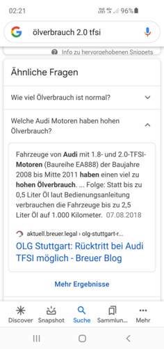

Tja, ich gebe den Vorrednern recht.
Lieber TE, du kannst auch einfach googeln. Ich habe für das Ergebnis im Anhang samt tippen 20 Sekunden gebraucht....

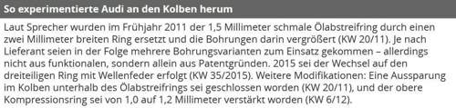

Hab mal eben gebimmelt😉
Kurz und knapp: Ab Facelift gibt es so gut wie keine Probleme mehr. Oder du kaufst dir einen Vorfacelift, der einen nachweislich neu aufgebauten Motor hat.
Ab Baujahr Mitte 2012, besser ende 2012....der 2.0TFSI sollte wie im A4 erst gegen 04/2013 Revidiert worden sein auf Basis des 1.8ér
Umstellung von EU5>EU6 war um mitte 2013, die 3.0TFSI 1 Jahr Später
Das ganze in wenige Minute über Google (Foren Beiträge/Wiki)
