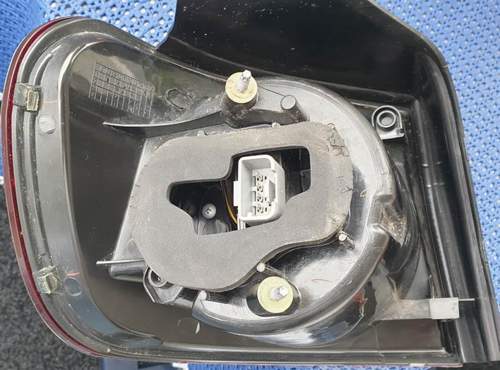

Hallo!
Nachdem 2019 der Ausfall der LEDs in der rechten Rückleuchte wieder aufgetreten war, hatte ich mir eine neue im Internet bestellt und eingebaut. Jetzt ist mir aber aufgefallen, dass sie von innen sehr stark beschlagen ist und es bildeten sich auch Wassertropfen.
Da ich in der letzten Zeit nicht zur Selbstwäsche war, kann es nur von dem tagelangen Regen sein.
Nach der Demontage habe ich gesehen, dass der Dichtgummi nicht in Ordnung ist. Ich könnte ihn etwas günstiger ausrichten, aber ein neuer wäre schon besser.
Weiß jemand ob es die Dichtung (5mm) auch einzeln gibt?
Übrigens, die Feuchtigkeit/Wassertropfen konnte ich in 3 Schritten mit 45° Umluft und Staubsauger völlig beseitigen. Ich habe mmer, wenn sich die Wassertropfen als Dunst/Beschlag an der Innenseite abgesetzt hatten, über die Steckverbinderöffnung gesaugt.
Rechte Rückleuchte
Die dürfte im Dichtsatz Heckscheinwerfer für 10 15 Euro drin sein - beim VW Händler oder Teiledienst 🙂
