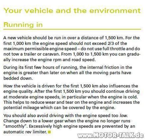

Hallo Leute!
Hab nen Audi A4 1.8T und hab zur Zeit ca 5000 Km drauf. Trau mich trotzdem noch nicht recht den Audi auf Hochtouren zu bringen :-). Ab wann ist ungefär ein Auto eingefahren um bedenkenlos auch mal "Vollgas" fahren zu können?? Habt Ihr da schon Erfahrungen gemacht??
Danke

Ab 1500 Km ca sollte er eingefahren sein, kannst ihn also ohne Probleme treten wenn du willst.

also bis 1000km würde ich schon warten 🙂

Also die Einfahrtzeit sollte eigentlich der Vergangenheit angehören, auch wenn alle Händler immer noch meinen das erwähnen zu müssen. Was dem Motor schadet ist in kaltem Zustand direkt vollgas zu geben. Sobald dein Motoröl aber erst mal auf Temperatur ist, kannst du Ihm die sporen geben.
Habe es bis dato aber auch immer gemütlich die ersten 1000 km angehen lassen.

Wie es im Bedienungsanleitung beschrieben ist - siehe anhäng.
Running-in
