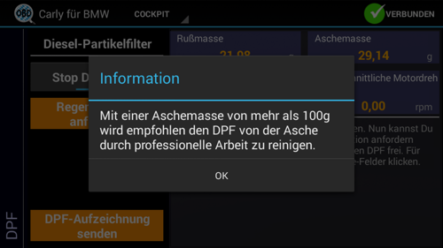

ich gebe mal mein Senf dazu um Klarheiten zu schaffen. Gehen wir davon aus der Dieselpartikelfilter hat ein Volumen von ca. 4,5 Liter. Für die maximale Rußbeladung werden ca. 10 Gramm pro Liter berechnet und für die maximale Aschebeladung ca. 25 Gramm pro Liter.
Bei der Verbrennung verbleiben ca. 0,6 Gramm Asche auf 1000 km, das entspricht eine errechenbare Beladung von ca. 120 Gramm. Nach erreichen der 200.000 km steigt der Gegendruck daher an und es wird früher oder später ein Servicehinweis angezeigt.

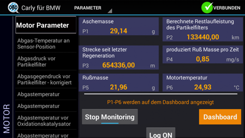

Ich habe in mittlerweile 161.000 km rechnerisch 29,14 g Asche erzeugt. Macht also 0,18 g / 1000km.
Die Restlaufzeit von 133.440 km deutet daraufhin, daß bei etwas über 50g Asche mein Auto meint, es sei Zeit für eine Reinigung/Austausch.
Wieso nicht erst bei 120g? -> klick
Ich vermute die Angaben sind so zu verstehen, daß entweder max. 10g/Liter Russ (=45g Russ) oder max. 25g Asche/Liter (=120g Asche) in den DPF passen, nicht beide Max-Werte gleichzeitig. Also muss bei der max. zulässigen Aschebeladung noch genug Puffer frei sein, damit ausreichend Russ reinpasst, damit die Regeneration-Intervalle nicht zu kurz werden. Denn wenn z.B. schon 108g Asche drin sind (also zu 90% mit Asche gefüllt) kann ich nur noch 10% für den periodisch anfallenden Russ nutzen (->4,5 g).
Wie man in meinem Bildchen sieht, habe ich seit der letzten Regeneration (die vor 654 km stattfand) rund 22g Russ "reingefahren". Bei 4,5 g "Restkapazität" in obigen Beispeil würde das dann auf Intervalle von nur knapp über 100km hinauslaufen.

@invade : Du hast ja Carly, wie sind denn bei Dir die Werte für die hochgerechnete Restlaufzeit?

Das DPF-Modul habe ich auch nicht gekauft, habe nur die normale Carly-Vollversion für Android (2013 noch als BMWhat gekauft, seitdem aber dutzende aktualisierte Versionen bekommen)
Trotzdem kann ich auch auf die Funktion "Diesel Filter" im "Cockpit" klicken. Ich kann zwar keine Regeneration starten, aber die Livewerte/Diagnose anschauen.
Aber die Werte die ich in der Mail oben als Bildchen angehängt habe sind sowieso aus der normalen "Parameter" Aufzeichnungsfunktion aus dem "Cockpit".
Ich verstehe nicht ganz was Du meinst mit "sollte was dazu angezeigt werden, dem ist nicht so".
Geht bei Dir die "Parameter"-Funktion denn überhaupt garnicht?
Zündung an, Gerät gekoppelt, "Parameter" ausgewählt, links die gewünschten Werte angetipped und anschließend rechts das Feld ausgesucht/angetipped, in dem man es angezeigt haben möchte, dann "Start Monitoring" gedrückt und schon werden die Werte rollierend abgefragt und angezeigt.
