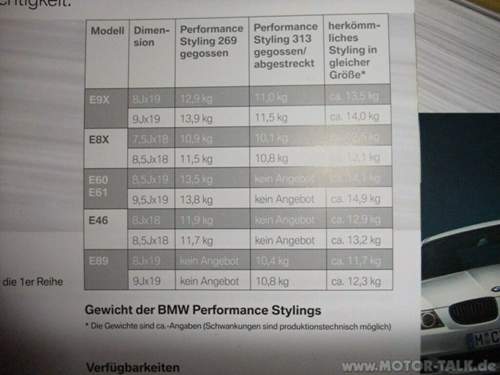

Laut BMW Produktkatalog: "Der Bremssattel (Performance) entspricht technisch bei dem 135i dem Serienzustand" "Die 17" BMW Performance Bremsscheibe kann an der Vorderachse des 135i mit Serienbremsen verbaut werden, ohne dass zusätzliche Umrüstarbeiten erforderlich sind."
In der Anlage noch die Gewichtsangaben aus dem Katalog zu den 269er und 313er Felgen sowie zum Vergleich das Gewicht der Serienfelgen.
Mini-dscf0013

Meine mittels Personenwaage ermittelten Werte:
230er mit Bridgestone Potenza RFT:
Vorne   23.0kg
Hinten  23.9kg
313er mit Dunlop Sport Maxx:
vorne 22,5kg
hinten 23,4kg
Dachte nur dass die RFTs um einiges schwerer sein sollten.

Danke Woodman für die Messung des Rädergewichts. Da sieht man mal wieder, das die 230er die beste 19"-Felge beim 3er ist.
Warum? Ganz einfach: Ich habe beim letzten Sommerreifenwechsel die Michelin Pilot 2 Non-RFT aufziehen lassen. Dann haben wir mal die alten Bridgestone RFTs vom Gewicht her mit den neuen Michelin verglichen. Ich kenne das genaue Gesamtgewicht nicht mehr, jedoch war der hintere ABGEFAHRENE RFT-Reifen 1,5 kg schwerer, als ein NEUER Michelin!!!!!
Vorne waren es 1,3 kg Unterschied - alles gemessen beim Reifenhändler, weil ders auch mal wissen wollte.
Wenn man jetzt die Fertigungstoleranz der Felgen berücksichtigt, ist die 313er wahrscheinlich immer noch schwerer, als die 230er!!!!
Das zum Thema "Performance" - bei den Felgen wohl eher ein Marketinggag. Nichtsdestotrotz ist die 313er eine schöne Felge. Aber man kauft sie sich bestimmt nicht, wg. der "Performance"!!!
