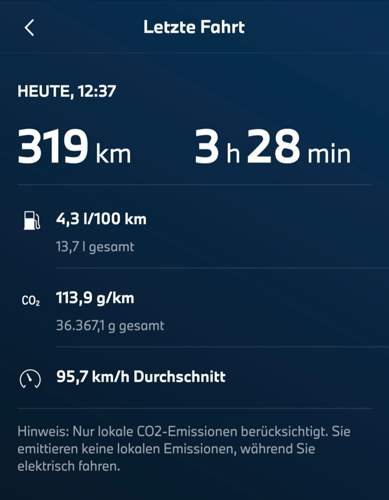

Gestern geschafft. Bin aber nicht wirklich schnell gefahren. Tempomat 110. Der Akku hatte bei Abfahrt 83% und bei Ankunft 11%.
Cool das ist ja fast auf 340PS Diesel Niveau ;)

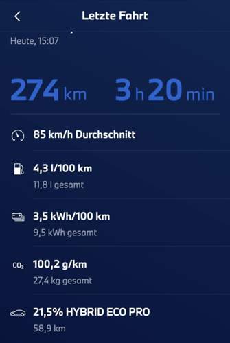

Sodala, Heimfahrt. Wegen zwei Staus hab ich die letzten 80km Autobahn in Überland und Ortsdurchfahrten getauscht. Das hat das Durchschnittstempo merklich gedrückt, aber auch nochmal den Verbrauch.
Der Akku war voll und am Schluss leer. Der G31 hat 55km prognostiziert und 70,9 elektrische km waren es letztlich. Nicht schlecht!
Was meint die App eigentlich mit 21,5% Hybrid Eco Pro? Den Fahrmodus hatte ich eigentlich immer drin. Ist das der Segel-Anteil?
Themenstarteram 13. Oktober 2023 um 18:07
@pfreud01 70,9 km elektrische Strecke ist wirklich nicht schlecht. Ich habe bis jetzt nur knapp 50km geschafft, wird aber bei kälteren Temperaturen vermutlich eher weniger werden.
Bei mir zeigt die App den Hybrid Eco Pro Anteil der Fahrt an.
War vorhin einkaufen, da sagt die App bei gefahrenen 11km(natürlich alles elektrisch) 88% bzw. 9,3km Hybrid Eco Pro.
