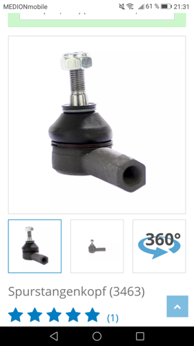

Blöde Frage, Achsschenkel das ist die schraube von unten wie auf dem Bild oder?
Screenshot-20190531-213115
Hallo!
Wo die Mutter ist kommt im Achsschenkel!
Gruß GMO
@GMO schrieb am 27. Mai 2019 um 15:38:41 Uhr:
Spustangkopf kannst du selber wechseln!
Muss nur die Umdrehung beim runter drehen zählen!
Anschließend Spur einstellen lassen!!!Hier ein Link!
https://profiteile.de/spurstangenkopf-33823-01-35?tid=18229
Gruß GMO!
