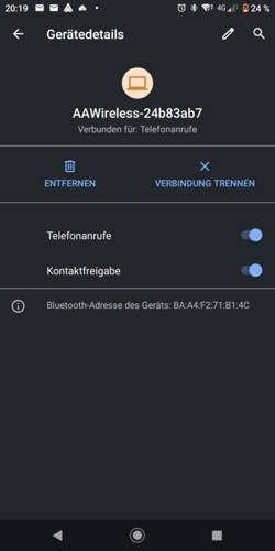

7. Sollte im BT pairing Profil auf dem Handy bei AAWireless nicht automatisch auf „Anrufe“ aktiv stehen, bitte aktivieren.
--> ES IST KEINE EIGENE BT Pairung Verbindung zwischen Handy und Comand notwendig, bzw. stört sogar.
Trotzdem muss BT und WLAN am Handy an sein, sonst geht das auch beim Einrichten schon nicht.

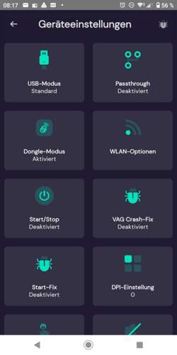

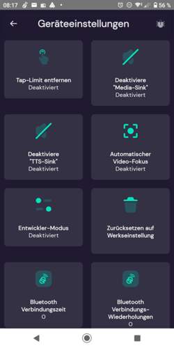

Ich habe hier zu diesem Post eine Frage, da ich mir selbst eine AAwireless Box gekauft habe. Ich fahre einen Mopf EZ 2021. Neuste Firmware ist aufgespielt. Im Anhang finden sich auch Screenshots von der AAWireless App. Da sieht man meine aktuellen Einstellungen. Eine Option wurde allerdings von mir nicht richtig gesetzt. Der Dongle Modus war bei mir noch aktiv. Ich habe lediglich AA via CP aktiviert.
Mein Android Handy war zuvor auch schon mit dem COMAND verbunden.
Ganz zu beginn sah es eigentlich ganz gut aus. CarPlay wurde vom COMAND ganz automatisch geladen. Er hat es ein oder zweimal versucht, eine Verbindung herzustellen. Das Display wurde schon angepasst und man hatte das Gefühl, dass jeden Moment CarPlay oder AA geladen wird. Es hat dann aber nicht funktioniert. Danach konnte ich trotz trennen der AAWireless Box vom USB Port keine neue Verbindung aufbauen. Auch ein Ausschalten des Displays vom COMAND und wieder Einschalten hat nichts gebracht. Auch ein Restart des Smartphones.
Danach habe ich alle Bluetooth Verbindungen im COMAND zu meinem Handy gelöscht und auch auf dem Handy. Leider wurde keine neue Verbindung aufgebaut.
Ich verstehe den Schritt 1 nicht ganz. Welche App ist gemeint? Muss ich mein Smartphone per USB Kabel mit dem COMAND verbinden, sodass AndroidAuto per USB geladen wird? Ist mit der Headunit das Smartphone gemeint oder das COMAND? Was ist mit Setup gemeint? Das Setup, das vom COMAND vorgegeben wird?
Wenn die Schritte 1-4 getätigt werden, darf AA over CP noch nicht aktiviert sein?

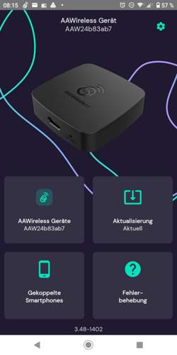

Jetzt ganz langsam der Reihe nach....
- Mit der App ist die Begleit-App für die AAW Box aus dem Google Store gemeint. Die hast du ja bereits installiert.
(Es gibt auch ne Beta App, welche man bekommt, wenn man als Beta Tester registriert ist, oder sogar Alpha Versionen, bei der es aber immer wieder vorkommt, dass was spezielles hier beim 205er nicht geht. Stand heute auch der Fall)
- Also App aufrufen und Schritt für Schritt alles so machen wir die App es einem vorgibt.
- Mit Headunit (HU) ist das Comand gemeint.
- Mit Setup: Einfach die Schritt für Schritt Abfolge nacheinander durchführen.
- Bei der kompletten Einrichtung kommt das AAW immer als normales AA hoch, nicht gleich als AA over CP
- Das AA over CP wird erst später per Hand durch dich eingeschalten.
Also alles erstmal wieder ALLES weg: Im Comand die Handys im BT Menü löschen, im Handy das WLAN und das BT für die AAW Box löschen, ggf sogar in der App selber Daten+Cache löschen. AAW Box zurücksetzen.
Vielleicht auch das Comand neustarten: Comand einschalten und 10- 15 sec die ON-Taste drücken bis das Comand neu startet.
Bei der Erstinstallation, wird wahrscheinlich dein Comand dein Handy in BT wieder pairen. Wenn du dann auf AA over CP umschaltest, ist der Eintrag immer noch da. Sowohl im Handy (dein Comand), als auch im Comand (dein Handy). Also bitte nach einschalten von AA over CP in der APP, die beiden Sachen löschen.
Was ich aber auf deinen Bilder sehen kann sind, dass hier Settings gegenüber meinen A205 aus 2019 anders sind:
Ich habe aktiv:
- iAP Unterstützung: Aktiv
- iAP Weiterleitungsmodus: Aktiv
- Mercedes MBUX Fix: Aktiv
Du schreibst hier ja auch das du das Gefühl hattest das es gleich geht... Ich kann mich dunkel erinnern, bei dem ganzen Testen die letzen Monate, dass ein Fix für Honda eingespielt wurde und dann der Bildschirm bei mir schwarz blieb. So also höchstwahrscheinlich der letzte Punkt mit Mercedes MBUX Fix: Aktiv
Das hatte ich damals so machen lassen, da es "entweder oder ist" und der Honda Fix unsere Daimler Konfig kapput macht.

Ich habe schon diverse Einstellungen auf der AAWireless Box gesetzt, z.B. IAP deaktiviert oder der MBUX Fix aktiviert/deaktiviert. Das hat leider nicht zum Erfolg geführt. Ich habe zur Zeit die neuste Version von AAWireless installiert: 3.4.0. Zuvor habe ich schon 3.3.2 ausprobiert. Da gab es mit dem Telefon das gleiche Problem.
Ich habe 3.3.2 und 3.48-1402 (App) und bei AA via CP halt eine andere 'Problem'stellung die ich bisher dahingehend 'umgangen' habe dass ich Carplay im W205 nicht automatisch gestartet habe, somit erst wenn ich es nutzen will.

@tsteiger schrieb am 14. März 2024 um 08:16:00 Uhr:
Alle Bluetooth Verbindungen zum COMAND sind gelöscht (sowohl telefonseitig als auch COMAND-seitig). Wenn ich das Telefon direkt über USB-Kabel verbinde, sind Telefonanrufe über die Fahrzeuglautsprecher problemlos möglich.
Also liegts an der Art wie die Box das umsetzt....
