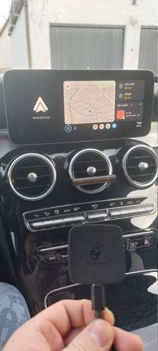

Hallo, ich habe mir auch ein AAWIRELESS zugelegt. Alles eingestellt wie hier beschrieben. Ich habe aber trotzdem halb Display. Woran kann es liegen? Software ist auch aktuell 3.3.2
20240320
@Koljan schrieb am 20. März 2024 um 18:28:24 Uhr:
Weil AA nur eine geringere Auflösung als AA via CP hat.
GreetS Rob
Was heißt alles eingestellt wie beschrieben?

@Rob _Mae schrieb am 7. März 2024 um 10:45:44 Uhr:
@scheuere schrieb am 7. März 2024 um 09:45:28 Uhr:
Passt für meinen A205 mit EZ 2019
-> mein 10/2019 W205 - Audio 20, AAW Version 3.3.2. / Samsung S23U
- Land: Deutschland -> AT
- Dongle- Modus: Off -> aktiv
- Start/Stop: deaktiviert -> deaktiviert
- Passthrough: aus -> aktiv
- Audio Fix: Off -> deaktiviert
- DPI: 0 -> 0
- alle anderen Settings auch off
CarPlay: AN
Bei CarPlay Beta dann:
- Audio Fix: Automatisch -> Standard
- iAP Weiterleitungs-Modus: aktiv -> aktiv
- CarPlay Krypto.... Automatisch -> Standard
- Verzögerte Verbindung: 0 -> Verzögerte USB Verbindung: 0
- Pufferlänge: 100 -> 100
- Zeitspanne: 5000 -> 5000
- Video-Fokus: off -> automatischer Video-Fokus deaktiviert
- AA via CP: ON -> AA via CP aktiv
- iAP Unterstützung : ON -> deaktiviert
- Mercedes MBUX Fix: ON -> deaktiviert
Ich habe meine Einstellungen hinzugefügt, seit 3.3.2 funktioniert auch der Google Assist bisher ohne Probleme (davor hat sich AA via CP öfter nicht entscheiden können was gewünscht wird)
Ich bediene meist mittels Drehrad, das Minipad am Lenkrad funkt aber mittlerweile auch gut.
Nach dem Einsteigen und losfahren startet die Verbindung vom Telefon mit dem AAW Kastl, danach wähle ich bei Bedarf am Drehrad Home und das oben am Bildschirm angezeigte Carplay.
Somit sehe dann die 'Carplay' Oberfläche inkl. der Apps vom Telefon.
Bei 'reinem' AA ist der Vorgang ident nur der Bildschirm wird nicht ausgefüllt.
GreetS Rob

Betreibst du dein AA im Developer Mode? Da gibt es einen Punkt, ala, Videoauflösung bis zu 1920 x 1080 erlauben…
Hast Du es jetzt hinbekommen mit AA over CP?
@scheuere schrieb am 26. März 2024 um 09:37:28 Uhr:
Ja, jetzt funktioniert alles ohne Probleme. Ich habe den mal Resetet und noch mal AA via CP aktiviert. Seit dem funktioniert
AAWIRELESS
Bingo… Cool freut mich mit dem 205er und breeeeeeeiiiiiiiittttttteeeeeeemmmmmm Display :-)
