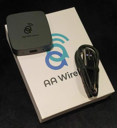

Ab dem Jahr 2018 haben ein Paar Enthusiasten sich mit der Nachrüstung von drahtlosen Android Auto beschäftigt. Schließlich wurde im Herbst 2020 auf der crowdfunding Plattform Indiegogo das Projekt vorgestellt und gestartet. Innerhalb der kürzesten Zeit wurden die Mittel gesammelt und es ging in die Serienentwicklung und Produktion.
Für die Beschreibung und Video s. Link, im Grunde ist es eine Box, die es ermöglicht den nicht Wireless-fähigen, aber Android Auto-fähigen Systemen (u.a. MMI) eben drahtlose Koppelung zu ermöglichen.
Ich war einer von den ersten Backer und habe mein Adapter nun vor einer Woche erhalten.
Die Einrichtung auf dem Galaxy Note S10+ verlief schwierig. Immer wieder hat sich das Mobiltelefon mit AAW Box verbunden und wieder getrennt. Ich habe mehrfach AppData gelöscht, um von vorne anzufangen.
Ich habe versucht die Einstellungen wie empfohlen auf "direkt" zu ändern, das war aber schwierig, da die Verbindung zu der Box bstand nur wenige Sekunden. Irgendwann habe ich es geschafft, nachdem ich alle Autos vom AA gelöscht habe und nun startete der google Assistant mit der Standardeinrichtung auf dem Smartphone.
Soweit, so gut.
Erste Eindrücke:
fummelig. Jeder kennt die Problematik, dass MyAudi App gefühlte Ewigkeit braucht, um sich zu verbinden. So ist es hier auch, es passiert nichts, wenn man nicht im Verbindungsmanager den Hacken jedes mal nicht setzt. Vielleicht geht es auch ohne, aber ich habe keine Geduld und nach einer Minute versuche ich da rumzudrücken. Also kein Vorteil ggü. MyAudi.
Steht die Verbindung irgendwann, ist die absolut stabil. Eben als ob das Kabel drin steckt.
Steigt man aus dem Auto aus für längere Zeit, geht es wieder los.

Es kann natürlich nur eine WLAN-Verbindung genutzt werden. D.h. der Hack mit DataSharing vom Handy (WLAN Geräte verbieten, feste IP, immer DataConnection on usw) funktioniert nicht mehr. Auch RSAP Möglichkeit, falls man die nutzen möchte ist nicht mehr gegeben.
Entweder AA oder eben MyAudi-App Dienste, d. h. auch kein MMI-Internetradio mit Favoriten, keine Benutzung er festen MMI Amazon Music App usw.
Ok, AA kann TuneIn und Amazon Music, ist ersetzbar, die Favoriten muss man neun einspeichern.
Das mit RSAP uns HotSpot Sharing ist wiederum etwas unglücklicher.
Ich habe noch keinen endgültigen Fazit gezogen, aber als Zwischenfazit sehe ich den AAW-Adapter in erster Linie als sinnvolle Ergänzung für das Auto. Ganz als Alternative zu MyAudi/Connect-Diensten jedoch eher nicht, die Einschränkungen lassen es (für mich) doch nicht als vollwertige Alternative zu dem Connect/MyAudi Diensten gelten.

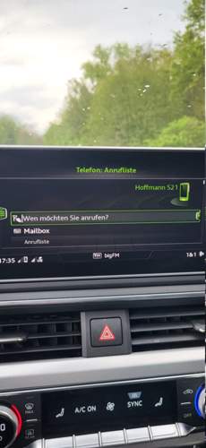

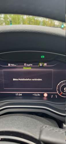

Hi, nutze seit einiger Zeit das Aawireless von idiegogo. Bin auch froh nicht ständig das Kabel einstecken zu müssen um Android Auto nutzen zu können. Bis auf Verbindungsunterbrechungen hin und wieder funktioniert Dies auch gut. Leider bekomme ich es nun aber leider nicht auf die Reihe die Freisprech Funktion zu nutzen. Bei einem eingehenden Anruf wird dieser mir im MMI angezeigt, nehme ich allerdings den Anruf an muss ich das Telefon ans Ohr halten, da das Gespräch nicht über das Fahrzeug läuft. Mal zeigt es eine Verbindung im VC an, im MMi aber leine Verbindung zum Telefon, oder umgekehrt. Auch zeigt es eine Verbindung im VC an, öffne ich allerdings die Lasche unter dem Telefon dann erscheint: Keine Verbindung zum Mobiltelefon.
Möchte ich mein Handy über Bluetooth im Verbindungsmanager verbinden heißt es, es kann keine Verbindung hergestellt werden. Also das macht mich langsam echt wahnsinnig. Modernste Technik aber das einfachste funktioniert nicht.
Hat da jemand Erfahrung mit?

Hallo, ich habe eigentlich das identische Setup (AAwireless seit wenigen Tagen) und bin deshalb sofort mal zum Auto gejumpt für einen Testanruf. Ergebnis: wunschgemäß, keinerlei Probleme. Also es geht schon!
