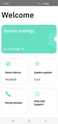

Also ich musste letzendlich die WLAN Verbindung in meiner Netzwerkliste vom Smartphone löschen und dann nochmal neu mit dem AAW verbinden lassen. Wenn sich dann das Popupfenster öffnet wo dran steht "das WLAN-Netzwerk hat keinen Internetzugriff. Trotzdem verbinden ? " muss man auf abbrechen drücken und nicht auf "verbinden" (siehe Bild) .
Danach bin ich immernoch über meine mobile Daten online UND per WLAN mit dem AAW verbunden. Sieht man dann auch oben links am Symbol.
Schön alles durchgetestet und funktioniert Top, (Webradio, google maps) . Und sogar der Datenverbrauch ist um einiges geringer wie wenn ich das Webradio von Audi direkt nutze.

heute neues System update 2.0.0
