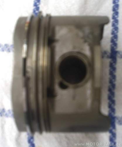

Wir bauen momentan eine Digijet Einspritzanlage sowie Zündung vom NZ auf einen AAU. Gestern lief er auch so weit, bis uns die Spule durchgepfiffen ist (Massefehler). Eine neue wird besorgt, wir halten euch auf dem laufendem.
@Perchlor: Ist die Kolbenmulde beim AAU identisch mit der auf dem zweiten Bild? Das wäre tatsächlich recht tief. Und ist der gezeigte AEE=ABU (Kolben)?
Momentan habe ich leider kein Bild gefunden, welche die Mulde im ABU-Kopf zeigt.
Viellt. ist es in etwa der hier(angeblich AEE):
http://www.ebay.de/.../111294414387?...|Model%3AGolf+III&hash=item19e9a9fe33
Könnte man sich hier nicht mit Abschleifen u. flacher Dichtung behelfen?
Dass die Köpfe MH bis AAV passen, hattest Du ja anfangs geschrieben, darum speziell meine Frage bezüglicher der 3er Generation.
Bei dem AAU fällt die Mulde nicht ganz so offensichtlich tief aus weil ja schon der gesamte Boden auf ca. 2/3 der Fläche abgesenkt ist. Bei AAV, NZ (- 16,6), 3F (- 13,23), ABD (- 15,22) sieht man das deutlicher.
ja, das Bild vom AEE Kopf ist gut, man müßte nur mal die Brennräume genau auslitern (ABU, AEE, AEX), aber um das Volumen zu eleminieren müßte man vom Kopp schon reichlich abschleifen u. die 0,65er MLS - ZKD verwenden.

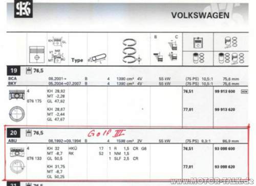

a.) "Original" sind die
KS
eh nur weil sie weil sie aus einem original ABU sind. Für den Kolben habe ich mich entschieden weil Alles oberhalb der Bolzenachse zu meinem Konzept passt. Deshalb habe ich mir ja den ABU (zum schlachten) gekauft. Ich hätte ja die KS eingebaut, aber leider weist Einer Beschädigungen auf.
(Näheres dazu im nächsten Absatz ! ! ! )
Da ich nun nicht einen Neuen mit 3 Alten paaren wollte (und auch nicht nochmal 3 Monate nach `nem günstigen, aber sehr rar gewordenem ABU suchen wollte) dachte ich daß ich mir 4 Neue kaufe, aber dann gleich die Besten, und das wäre Mahle. Einen sehr jungen (36 tsd) AEE hätte ich ja da, aber 1. ist der mir als "Organspender" zu schade, 2. wäre damit der Brennraum ungünstiger.
b.) auf die Gesamtlänge bringt das zwar nur 7 %, aber . . .
unterhalb der Bolzenmitte (Dreh- /
Kippachse
des Kolbens) macht das effektiv ein
19% längeres Hemd
werksseitig ist das Hemd der AEA / AEE sogar um 11 mm länger geworden als ABU, aber "oben" 1,15 mm kürzer (wegen der MLS ZKD) und das passt mir nicht in meinen Plan. Statt des Muldenbrennraums will ich einen linsenförmigen, aber keinen scheibenförmigen BR erzielen. (mit der Mulde hätt ich ja gerade so noch leben können, jedoch gäbe es dann mit der Verdichtungserhöhung auf ca. 11 : 1 auch jede Menge Aufwand / Probleme)

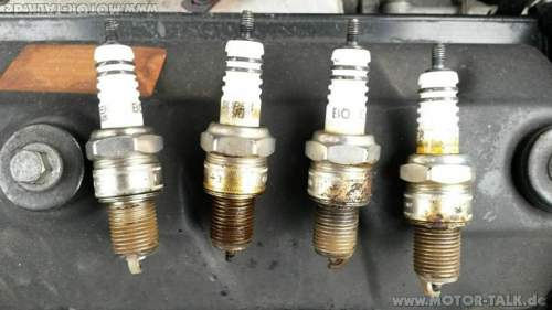

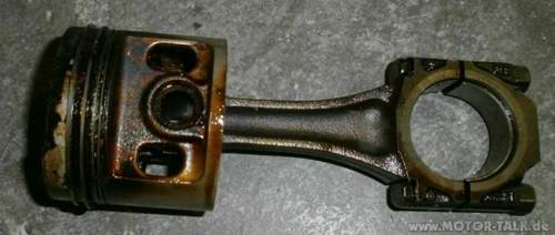

Du hast so stolz Deine im total verdreckten Zustand ausgebauten Kerzen präsentiert.
ICH präsentiere DIR jetzt hier das Ergebnis !

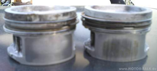

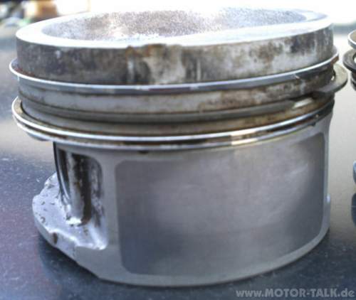

Der ABU Motor den ich mir gekauft habe hatte (lt. Verkäufer) einen ZKD - Schaden. Nachdem die ZKD erneuert wurde zog er aber (angeblich) immer noch Wasser, so daß er ausgebaut wurde und als defekt bei ebay angeboten wurde. War mir ja egal, ich brauchte teile (032er NoWe 😁 ) u. die Kolben.
Folge des unsauberen Arbeitens war daß sich Dreck / Sand oberhalb der Ringe zw. Ko. u. Zyl. gesetzt hatte. Bei allen Arbeiten am Motor ist dieser für gewöhnlich kalt, d.h. daß das Spiel zw. Ko. u. Zyl. extrem groß ist, also leicht und viel Dreck dazwischen passt.
Auch der Dreck der beim Kerzenwechsel da reinrieselt 😁
Die folgenden Bilder > Deine Kerzen > Kolben
Hier ist ganz deutlich zu erkennen daß die Verschmutzung von oben eingetragen wurde. es ist kein charakteristischer "Kolbenfresser" durch Überhitzung / mangelndem Schmierfilm, sondern schlicht und einfach Dreck der oberhalb der Ringzone eingebracht wurde. (Großer Irrtum zu denken "das bläst der raus" !) Mit der Erwärmung dehnt sich nun der Kolben (ziemlich stark) auf sein (für den Betriebszustand) Sollmaß aus, so daß der Schmutz zw. Ko. & Zyl. "eingeklemmt" wird / unter Druck dazwischen rumraspelt! Das Alu weicher ist als Stahl leidet der Kolben am meisten darunter. Nicht zu sehen, aber zu fühlen . . .
die Ringnut wurde dadurch so stark gequetscht daß der obere Kompressionsring nicht mehr frei ist (in der Nut klemmt) und seine Wirkung gleich Null ist.
Ein Kolbenfresser wäre auch auf der anderen Seite gewesen an der sich der Kolben im Zyl. abstützt (Bild 3), dort sind "Laufspuren" am Hemd nicht außergewöhnlich.
Abgeschabte Dichtungsreste welche in die Kühlkanäle "fallen" können zu Fehlfunktion des KM - Thermostates führen (und die Pumpe wird davon auch nicht besser 😁 ) !
Ich hoffe Die Hobbyschrauber unter Euch nehmen sich dies Beispiel mal zu Herzen !

....also der erste schaut aber mal richtig scheisse aus....@ Ralph!! Hatte ich in dieser Form noch NICHT gesehen...net schlecht!! Ruf mal den Erwin Ruhl an, heisst hier Pololu,...der hat gefühlte 500 Motoren in seiner "Schlachtescheune" bei dem kannste bestimmt den fehlenden Kolben schiessen!!

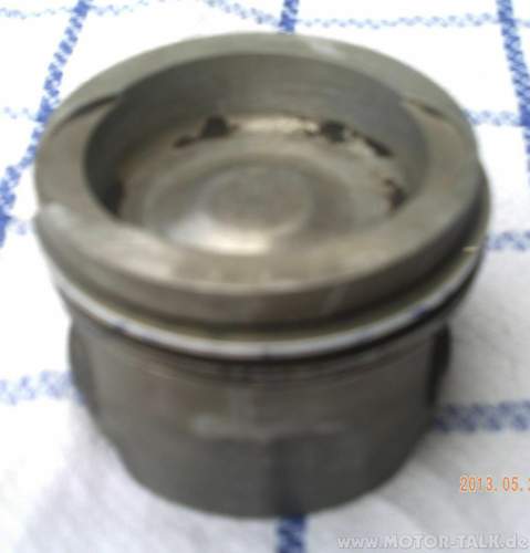

1 x KS (Kolben-Schmidt) Standartmaß (D = 76,5 mm) aus Motor ABU, war im Golf 3
Ringsatz kommt eh neu, reinigen mach ich mit Ultraschall, nur dolle Riefen sollte er nicht haben.
MFG, Ralph

Nein,
nett gemeint, aber MH hat ja nur D = 75 mm . . .
20er KoBo (statt 17) krieg ich nicht an meine Pleuele . . .
. . . und den 16,6er Bombenkrater 😁
