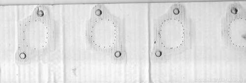

So, geht mal kurz weiter mit dem eigentlichen Thema.
Anpassung der Brücke an den Kopf
Auch für NZ & 3F !
Da die 2 vorhandenen Stehbolzen (und die 6 Schrauben) M8er sind, die Löcher in der Brücke jedoch 9 mm groß sind "schlabbert" die Brücke etwas, bzw können wir (wenn wir sie nicht schlicht "nach unten" hängen lassen) diese auch beliebig:
nach obe anheben
nach re. o. li. drücken
parallel zum Kopf re. oben, li. unten usw. quasi 45° zur Vertikalen / horizontalen ansetzen,
ja, wir können sogar bei z.B. bei Zyl 1 die Brücke unten / bei Zyl 4 so weit es geht nach oben ausrichten.
Um nun die bestmögliche Position zu ermitteln, in der beide Kanäle am besten fluchten, schneiden wir uns ca. 32 x 10 cm Streifen aus ca. 3 mm Wellpappe.
Dort legen wir eine Dichtung auf und zeichnen die Löcher für die Schrauben an und schlagen sie anschließend mit einem 8er Locheisen aus und stecken sie auf die 2 Stehbolzen des Kopfes.
(Kopfseite markieren !)
Die Brücke stecken wir nun so auf die 2 Bolzen daß sie daran "hängt", d.h. so tief wie möglich ohne nach re. oder li. zu tendieren.
Die beiden Muttern leicht, aber so fest anziehen daß das Ganze in der Position bleibt.
Nun die restlichen 6 Schrauben rein und mit 25 nm anziehen (Muttern natürlich auch)
Das Ganze wieder demontiert haben wir auf beiden Seiten einen Superabdruck der jeweiligen Kanäle.
Nun legen wir die Pappe auf ein Frotteetuch o.Ä. und stechen mit einer Nadel von einer Seite genau am Rand des Abdrucks in dichter Reihe schön senkrecht (schief / schräg verfälscht das Bild) durch.
Auf der anderen Seite sehen wir nun den Abdruck (von z.B. Brücke) während die "Punktlinie" den Kanal der anderen Seite (z.B. Kopf) markiert.
Daran können wir nun ablesen in welcher Richtung die Übereinstimmung größer / besser wäre und wiederholen das ganze Spielchen mit einer neuen Pappe, schrauben jedoch die Brücke in "!korrigierter Stellung" an (z.B. oben = Brücke mit 1 Hand so weit es geht im Bolzenspiel hochziehen / mit der Anderen die 2 Muttern gegenziehen)
Die neuen Abdrücke müssen nun eine bessere Passung aufweisen . . .
ansonsten so lange wiederholen / Positionen ausprobieren bis sich das beste Ergebnis einstellt.
Diese Position unbedingt genau merken !
Wenn die Kanäle noch auf 100%ige Passung nachgearbeitet werden sollen muß in dieser Position nämlich ein AbdruckPAAR auf Transparentpapier beidseitig der Pappe und möglichst mit Einfärbung erstellt werden. Danach werden beide Papierblätter übereinander gelegt.
Aber dazu später.
Ich hab die Pappe eingescannt, das geht m.M. noch besser als Photo, "live" ist das 10x besser zu erkennen !
Mit dem Abgaskrümmer ist sinngemäß genauso zu verfahren.
MFG

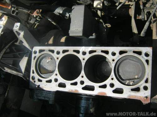

Diesbezüglich :
JA
ABER :
der ABU - Kopp hat`n Brennraum, der AAU nicht 😠
ABU = flache Kolbenmulde (9,7 mm) AAU tiefe Mulde
das würde (ohne jetzt genau nachzurechnen) ein Verdichtungsverhältnis von nur 5 - 6 : 1 ergeben, also stark leistungsmindernd.
Irgend Etwas bzgl. Umbau der Kolben kannst Du beim AAU ziemlich vergessen (oder tif in den Dispo gehen 😁 😁 😁 )
Du kannst aber AAV, AAK, NZ Kopf nehmen (größere Einlaßventile & kanäle), der darf aber nicht zu sehr ab-geplant sein (Neumaß 136 mm) sonst setzen bei Verwendung schärferer Nocken (032 / 030AF) die großen E-ventile auf dem "Steg" des AAU Kolbenbodens (Kragens) auf (bei AAU 030AD u. AAV 030E Welle kein Problem)
MFG
