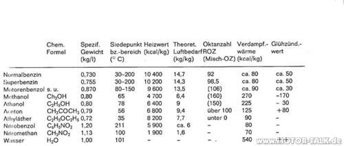

Dazu kommt gleich / bald noch etwas Text bzgl Ethanol vs Benzin.
Lad Dir schon mal die BOSCH - Düsenliste (mit Durchflussmengen) runter
(die AAU, AAV & Peugot 205 sind schon gekennzeichnet (bei Ohm))
Immer wieder sind Themenfetzen in Fred`s wo sie gar nicht reingehören 😠
Unter Deinem "wechjetretenen Spiegel" hatte ich die Vermutung gestellt daß sich Dein AAU mit e85 bei (längerer) Vollgasstrecke etwas unwillig verhalten könnte / im TLjedoch besser,
Das hast Du bisher leider weder bestätigt noch dementiert ! 😰 🙄
Mit reinem Äthanol müßte der Bedarf ca. 50% höher sein, mit E85 noch ca. 45%
auch wenn C2H5OH
. HH
HCCOH
. HH
nach viel aussieht ist zu beachten daß das O - Atom bereits mit 2 H - Atomen reagiert hat und zu Wasser verbrannt ist und als Brennstoff nur die kurze "chemische Gleichung" :
C2H5OH - H2O = C2H4 übrig bleibt
Wegen diesem Mehrbedarf (wenn Du bei E85 bleiben willst) wäre es jetzt interessant ob der tausch nur der Düsen (667 gg.676 ) das Verhalten bei der 28er Spritze schon spürbar verbessert. Dann hätte ich schon mal eine Bezugsgröße auf welche Düse (bzw. welchen Druck) Du gehen solltest bei E85 mit der 34er.
Optimum erziehlt Mann eh nur auf dem Prüfstand, aber ein "nahe dran tasten" ist schon reinmathematisch möglich.
MFG

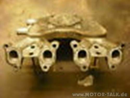

Der hat geantwortet und mir ein Bild der Kanäle gesand.
Die 2 Stehbolzen oben müssen nur ab u. U-Druckanschluß sitzt paar cm weiter vorn, das ist ja kein Akt. sonst ist die schon richtig super, beachtet die breite Ausführung der re/li Kanäle vor den Gabelungen !
NICHT für AAV !
MFG
