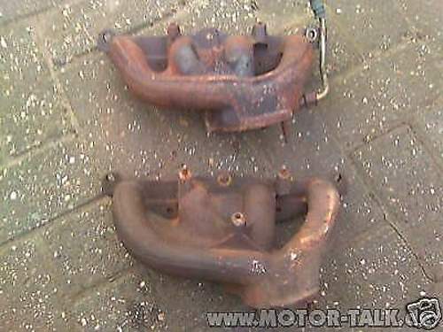

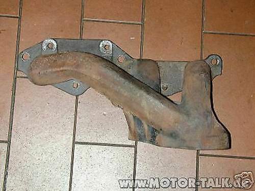

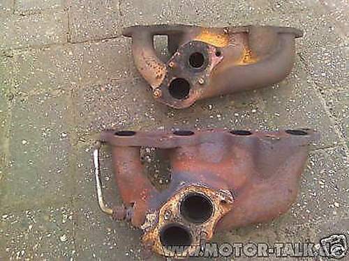

Da das Thema „AAU optimieren / tunen“ hier immer wieder mal aufkommt und sich Fetzen von Informationen und Daten durch alle möglichen Threads ziehen will ich hier mal einen Zusammenfassenden eröffnen und meinen Kenntnisstand einfließen lassen.
Als ich 2008 / 09 als „Neuling“ hier im Forum Fragen dazu stellte wurde ich noch mit Spott und Häme überzogen.
Alle die jetzt auch großspurig meinen „bringt nix / bau doch gleich `n XXL ein“ oder sonstigen Müll und geistigen Dünnschiß hier loswerden wollen dürfen sich dezent & höflich zurückhalten (auf deutsch: Maul halten, Pfoten wech vonne Tastatur 😁 ) denn hier soll ein sachlicher Informationsaustausch stattfinden.
Ich bau das ganze mal Step by Step auf und fange mit den einfachsten und günstigsten Möglichkeiten an, nach „oben“ sind ja bekanntlich nie Grenzen gesetzt.
Gelegentlich werde ich zu speziellen Themen (bei denen ich mir schon mal die Finger wund getippt habe 😁 ) nur einen Link installieren.
Ein ansonsten intakter Motor mit korrekt eingestellter Zündung, guten Kerzen und sauberen Filtern setze ich mal grundsätzlich voraus, verhurte Motoren sollte also erstmal einer Grundinspektion unterzogen werden!
Phase 1
Die 28er Einspritzanlage gegen eine 34er vom AAV oder ABD tauschen (p&p) und unbedingt auch den Zwischenflansch (030 129 765 G) wegen des inneren Durchmessers 34 mm verwenden.
Die Ansaugbrücke des AAU muß (leider / bzw. erstmal) beibehalten werden da auch der Kopf enge Kanäle hat. Eine Brücke mit großen Kanälen würde dann auf die engen Kanäle des Kopfes treffen was sich eher negativ auswirkt (Verwirbelungen)
Bild 1 & 2 vergleichsweise Kanäle der Brücken (1 = AAU)
Bild 3 & 4 AAU Köpfe / Kanäle
Bild 5 Kopf mit normalen / großen Kanälen

Würde noch zur Leistungssteigerung den G40-Abgaskrümmer in Verbindung mit der kompletten Abgasanlage von G40 in den Raum werfen. Auf den Abgaskrümmer und Kat von G40 sind aufjedenfall alle immer scharf kriegt man kaum.
Schwachsinn !
ABU - Krümmer > Kat Halter ca 15 mm verlängern > Rest 3F
oder
AEE - Krümmer > G3 Hosenrohr an Kat schweißen > Rest 3F
