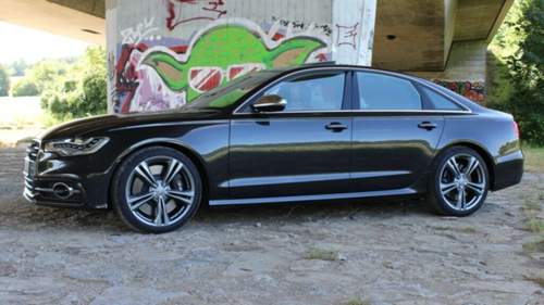

Hm, ich weiß nicht recht... müsste man wirklich beide vermessen. Jeh nach Blickwinkel, und jeh nachdem wie weit eine Rad/Reifenkombination raussteht (verschiedene ET oder Spurplatten etc) kann es schon optisch einen tieferen Eindruck verschaffen.....
Meiner steht auf 21 Zoll RS6 Felgen, somit ist das Rad empfindlich größer. Steht also fetter im Radkasten und das Auto sieht erst mal optisch tiefer aus, isses aber nicht.... Ist eben manches eher subjektiv....

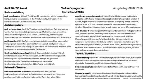

Zu der Eingangsfrage, beim AAS Sport sengt sich das Fahrwerk im dynamic Modus um ca. -30mm ab. Wobei ich finde optisch sieht es nicht unbedingt nach -30mm aus, allerdings merkt man den Unterschied sehr deutlich.

Was ich nicht verstehe, dass er die "4 Modi: comfort, dynamic, auto uind lift" hat. Lift ist doch kein Fahrmodus in dem Sinn. Der A6 (nicht S6), um den es hier geht, hat "lift" nicht in der Selection, sondern kann im CAR-Menu über Taste sofort und aus jedem Modus angewählt werden. Wie ich gestern gelernt habe, hat der A6 zwischen dynamic und auto oder comfort nur 1cm Unterschied. Ich behaupte, dass meiner bei Druck auf "anheben" höher geht, als in comfort. Vielleicht sind das die 30mm, von denen die schreiben. Nämlich zwischen anheben und dynamic. Müsste ich glatt mal messen.
@Rowdy_ffm schrieb am 19. August 2016 um 19:24:19 Uhr:
Das der S6 von Haus aus eine etwas andere Abstimmung hat, meine ich schon gelesen zu haben. Beim FL könnte es auch nochmal anders sein.
Also eigentlich sollte der Unterschied immer vom Basisniveau aus gemessen werden. Wenn ich die Tabelle auf der Vorseite richtig interpretiere ist das Basisniveau die Einstellung Comfort.
Wenn ich mir die Tabelle ansehe, dann ist der Liftmodus +20mm und dynamic -10mm, macht ein Unterschied von 30mm. Das würde auch die Optik erklären die nicht nach -30mm aussieht.
Da könnte ein Schuh draus werden. 😉
Ja, genau so sieht der Schuh aus 😁 habe ich bei meinem such so nachgemessen.
Dann hätten wir also auch das gemessen und geklärt! 🙂

ich habe mittlerweile ein älteres foto von meinem fahrzeug gefunden. ich will das aus verschiedenen gründen jetzt nicht hochladen, aber man sieht ganz deutlich, das das fahrzeug vor allem hinten 3-4 cm tiefer war. woran könnte das denn liegen??? hat die werkstatt vergessen, in einen speziellen modus für das anheben auf der hebebühne zu schalten? oder ist das fahrwerk defekt??
🙂 ich habe meinen dicken bei Scotty18 tiefer legen lassen und hatte das Problem, dass andere Änderungen bei mir gelöscht waren. Aussage von Scotty - Tieferlegungen können nicht durch irgendwelche Software-Updates gelöscht werden , war dann auch so nachvollziehbar. - Fahrzeug bleibt so, wie umprogammiert.😁
ich habe mittlerweile mit dem vorbesitzer kontakt aufgenommen, lt. seiner aussage wurde der nicht tiefergelegt. erscheint mir auch glaubhaft, der wusste gar nicht, was codieren beim luftfahrwerk bedeutet bzw. hatte das noch nie gehört. nur was zum henker kann denn da die ursache für sein?
