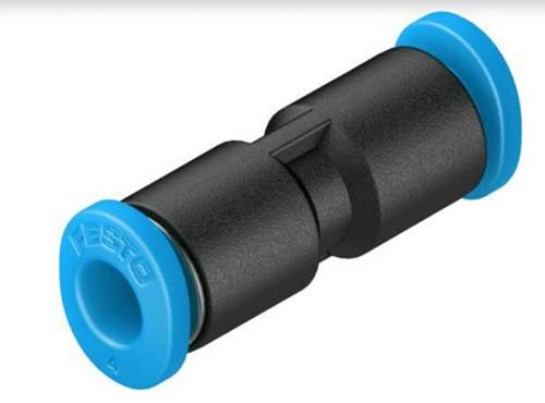

@derSentinel schrieb am 28. Dezember 2015 um 19:33:36 Uhr:
Ich habe das schon 3 mal bei Bekannten gemacht... es kostet eine LuftKupplung (Schlauch wird repariert damit) und gut 1h arbeit-- wenn es das ist !
Wie kalt ist es bei Dir zur Zeit ?
Eventuell hast Du auch Schwitzwasser in der Anlage... welches sich bei tieferen Temperaturen an den Ventilen absetzt und diese so nicht ganz schließen können. Deshalb mal hinten und mal vorne Probleme....
Angeblich soll man die Trocknerpatrone am Kompressor wechseln können... hab mir das aber schon paar mal angesehen und nichts entdecken können... auch Trocknerpatronen hab ich nirgens im Handel entdecken können.
derSentinel,
Könntest-du uns sagen wo du die Luftkupplungen besorgst? Ich bin bisher leider nicht richtig fündig gewesen.
Vielen Dank
Schaust Du bei ebay, Du brauchst für den A6 eine 4mm Kupplung
eBay-Artikelnummer:283675351600
Festo
Festo-kupplung
Vielen dank für den Hinweis ;-)
@davin83803 schrieb am 28. Januar 2021 um 10:54:53 Uhr:

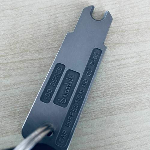

Die Schläuche werden nur rein geschoben... Zum Lösen muss der blaue Ring nach hinten gedrückt werden.
Für Kupplung sind selbst Sichernd und Luft dicht.
Oder dieses Werkzeug.
