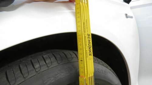

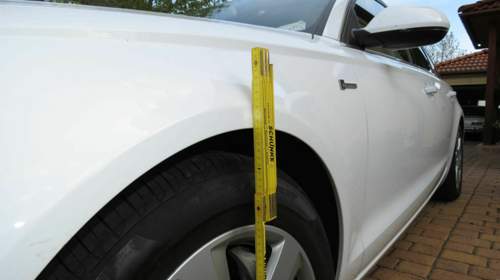

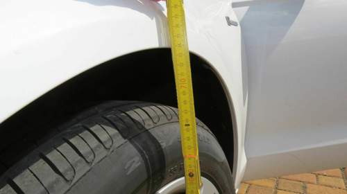

Bist du dir da ganz sicher? Wir haben in der Dynamic-Einstellung leider vorher nicht nachgemessen...
Ja natürlich.
Vorne-Dynami
Vorne Auto
Vorne Anheben
