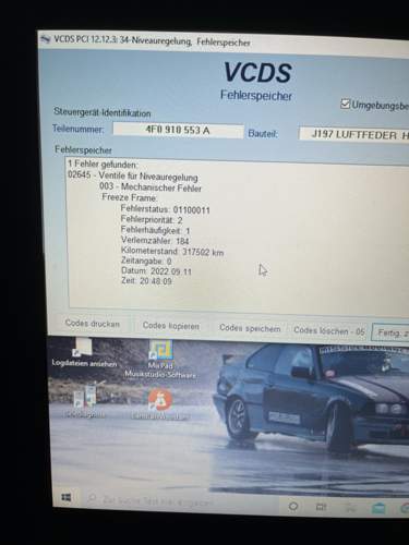

Hallo ,
Ich berichte mal was bei mir jetzt Stand der Dinge ist .
Also es waren tatsächlich beide neuen Dämpfer kaputt ….
Hab den alten Dämpfer wieder eingebaut und die Regellage neu angelernt und der Fehler Geber für Fahrzeugniveau ist weg .
Der Fehler Ventile für Niveauregelierung 02645 mechanischer Fehler war auch eine kurze Zeit weg.
Der Audi steht auch wieder gerade .
Jetzt habe ich nur nach 1-2 Km fahren den Fehler Ventile für Nieveaureglierung mechanischer Fehler egal in welcher Stellung ich fahre .
Was nur komisch ist … wenn ich auf der Autobahn den Fehler während der Fahrt lösche, bleibt die Lampe aus und ich kann 100,200,300 km fahren ohne blinkende Lampe.
Sobald ich von der Autobahn runter bin und Landstraße oder Stadtverkehr fahre geht die Lampe nach 1-2 Km wieder an . ( auch wenn ich nach der Autobahn auf Dynamic bleibe )
Jemand da eine Idee ?
