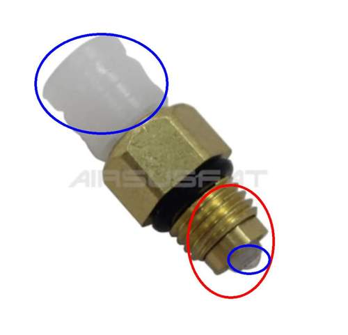

das Plastikteil (blauerKreis) hält nur den Kupferklemmring (roter Kreis) damit er nicht verloren geht beim Versand... es muss einfach nur rausgezogen werden... dann wird die Überwurfmutter über den Schlauch geschoben und der Klemmring aus Kupfer ca 0,5 cm über Schlauch geschoben.... durch das Einschrauben klemmt der Ring den Luftschlauch fest... die Überwurfmutter dichtet Luftdicht durch einen innen verbauten O-Ring.

Ich hatte heute morgen eine Anleitung von Wabco gefunden die den Kompressor herstellen, hab's danach gemacht.
Dort stand, weiße sicherung aus dem Luftleitungsnippel ziehen und dann den Schlauch bis Anschlag einschieben.

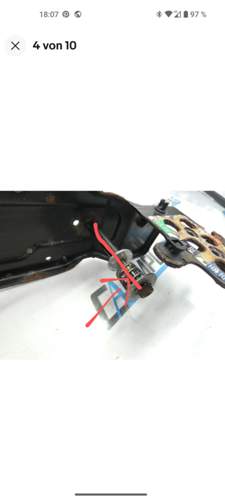

Ja, das mit dem neuen neuen Kompressor hatte ich natürlich genau geschaut, Feder nach unten, zumal ich ja auch gesehen hatte wie der alte dran war, also der neue ist genau so montiert wie der alte...meine Vermutung nur, durch dass, das an dem hinteren Träger Gewindebolzen ca. 10mm abgerissen war (brüchig/rostig/Mutter gefressen) steht der dort hinten jetzt evtl. zu sehr auf Spannung.
Bleibt mir wohl nichts anderes übrig als einen neuen Träger zu kaufen. (Bild)
Oder kann man evtl. die Gewindebolzen einzeln tauschen, geht das oder sind diese geschweißt?
(Bild 2)

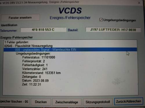

Als Fehlermeldung diese jetzt aber nicht mehr kommt war das hinterlegt: (Bild 1)
Wenn es also tatsächlich der Luftbalg wäre, wer hat diesen schon einmal gewechselt und kann berichten?
Läuft das ab wie beim Feder wechseln bei einem Standard Fahrwerk nur das eben keine Feder ran kommt sondern der Balg?
Danke im voraus ;)

Heute erfolgreich eingebaut, alles geht wieder.
