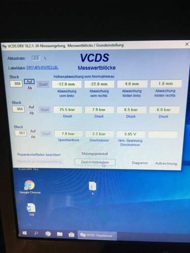

Hallo Freunde,
Ich habe folgendes Problem und zwar kommt die gelbe Warnleuchte und der fehlerspeichee schreibt ,, Leck im System erkannt ,,
Jetzt habe ich eine druckspeicherprüfung gemacht und er bringt 8,2 bar maximal zusammen, er bricht die Prüfung ab und schreibt danach erneut,, Leck im System ,,
Meine Frage
Ist der Druck von 8,2 bar in Ordnung ?
Und was kann da schuld sein ?
Lg Georg
[Von Motor-Talk aus dem Thema 'AAS Leck im System' überführt.]
Wird der Kompressor verschlissen sein und dadurch nicht mehr den Druck bringen den er sollte und das wird dann auch oft im Speicher als Leck im System hinterlegt.
8.2 ist nicht grade viel und je nach dem wie lang er dazu brauch kommt diese Meldung eben zustande.
Danke für die Antwort
Und was sollen die 25,5 bar im Federbalg habe mehrmals versucht am anfang kommt der normale druck zwischen 5,5 und 8 bar und danach springt er auf 25 bar und die gelbe warnleuchte kommt erneut und er schreibt ,, nivosensor unplausibeles signal,,
Schon langsam verwirrt mich es ein bisschen
Bild im Anhang
Lg Georg

Tatsächlich laut Laufleistung ein Indiz auf verschlissenen Kompressor...
Bei mir war es bei 250000 auch der Kompressor! Die Gehlermeldung war sich Leck im System!

Ich habe ihn jetzt aber zusätzlich noch 15 h stehen lassen hinten hat er sich nicht abgesenkt vl 1 mm und vorne 2 cm also muss ja schon noch wo ein Leck sein ?
Oder hat der zu wenig speicherdruck zum nachregeln ?
Bei mir waren schon 2 Wagen plus mein eigener der vorne am Ventilblock Durchgescheuerte Leitungen hatte.
Am rechten Vorderrad sitzt der Ventilblock... schau Dir dort mal genau die Leitungen an.
Ca 15-16 bestehen auf meine Manometer wenn der Druckspeicher voll ist.
