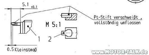

Welche Zündkerzen gehören in den 20V Turbo ? Mit drei oder einem "Fuß" ? Ich kann auf den Alten keine genaue Bezeichnung sehen . Auf jeden Fall muß ich aufpassen , daß ich mich an der Elektrode nicht steche .
Zudem , welches Drehmoment bekommen denn die ZKerzen . Waren eigentlich beinahe lose drin . Oder hatte da einer Angst die anzuziehen . Wenn nur nicht das Gewinde kaputt ist .

Als der original Audi Reparatur Leitfaden von 1997 sagt das über Zündkerzen aus
Zündkerzen ET.-Nr. N 100 807 05
(Anzugsdrehmoment 30 Nm) Bosch F 5 DPO
Elektrodenabstand 0.6mm +/- 0.1

Hi zusammen, denke er meint die dünne Elektrode. Kannte das bisher auch noch nicht und war entsprechend verwundert als ich vor nem Jahr die Kerzen wechselte ;-)

Na so wie ich das geschrieben habe . Die F5DP0R Kerzen sehen Neu so aus , wie die , die ich rausgeschraubt habe . Also nix abgebrannt oder verbraucht . Für den Preis von knapp 100 Euro für die Kerzen , habe ich lieber Sprit abgesaugt und Super getankt und hab noch 14 Euro gespart , bzw. habe ich jetzt 25 Liter E81 in Reserve da .

Klar... die Frage ist wie der Abstand von der Masselektrode zu der Mittelelektrode ist.
Sieht etwas komisch aus mit der aufgelöteten Eletrode.... aber das ist so gewollt. 😁

Zum ZR-Wechsel hatte ich neue ZKerzen von NKG -> PFR7B verbaut . Nach zwei Tagen ( 65 km ) hatte ich extreme Zündaussetzer , sodaß ich erst an die Z.Spülen dachte . Beim Nachlesen im Netz stand dann -> für LPG Gasanlagen .
Die originalen / Bosch Z.Kerzen haben seitlich die Masse-Elektrode zur Plus-Elektrode , bei NKG kommt die Masse-Elektrode von oben und ist nach 65 km z.T. schon an verschiedenen Stellen abgebrannt .
Die Z.Kerzen hatte ich von einem Teilehandel W & D .
Die NKG PFR7B sind nicht am AAN zu gebrauchen . Nun habe ich die alten Bosch Kerzen wieder drin und bin überzeugt , daß morgen keine Zündaussetzer mehr vorhanden sind .
