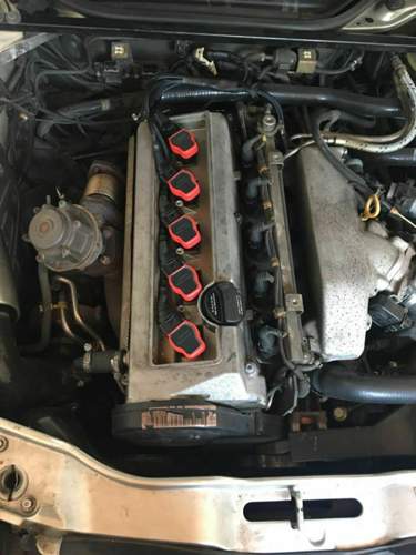

S4 läuft wieder. Grund war eine defekte Zündspule, welche über die Zündkerze geschmolzen ist.
Hab ich aber auch erst beim Einbau festgestellt, da die neue Zündspule nicht richtig sitzen wollte.
Kabelführung muss ich mir noch meine Gedanken machen...
18bc5a12-d798-448c-9e60-f11658ec0fe5
Sieht super aus. Die Kabelbäume werden auch immer professioneller. Es gibt dann noch extra Abdeckungen für solche Umbauten damit die dann doch etwas versteckt sind. Aber das sind dann lediglich noch Schönheitsreparaturen. Hauptsache die Kiste läuft ohne Probleme wieder...
Ist kein aktuelles Bidl... noch vom Umbau also ned fertig gewesen...
