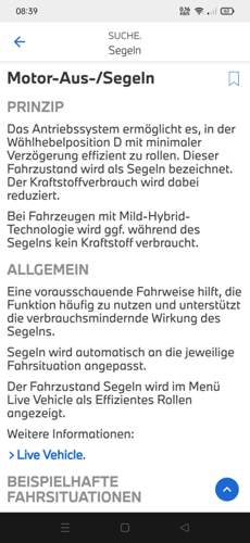

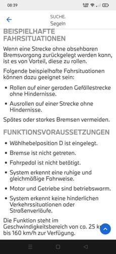

Soviel zum Thema "Segeln" beim LCI mit MH.
Der Motor wird dabei ausgemacht, ob das mit ACC auch so ist, kann ich dir nicht beantworten. Auch nicht ob rekuperiert wird.

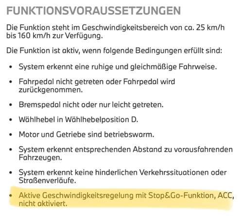

Und so steht es zum Segeln beim PreLCI Mild-Hybrid. 😉

Meiner segelt mit eingeschaltetem ACC nicht, was auch die Bedienungsanleitung und der Beitrag vom KGH1980 bestätigt.

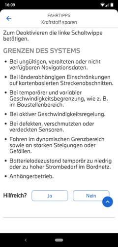

Ich denke, dass der M340 LCI bei eingeschalteter ACC auch NICHT mit abgeschalteten Motor segelt:
@DriverF48
Das steht so auch in der Bedienungsanleitung, wenn du eine Seite weiter gelesen hättest, s. mein Screenshot aus der DRIVER'S GUIDE App.

Da haste wohl Recht. Ich habe meinen ohnehin ganz bewusst ohne ACC bestellt, aber einen "normalen" Tempomaten habe ich schon.
