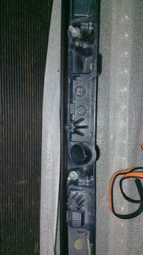

Kofferraum: die griffleiste mit Dichtung werde ich erneuern da diese bei mir angelaufen ist. Nur die grundierte Leiste kostet 167€ -.- naja ist halt A8 Aufpreis. Ich lasse sie von einem Kumpel lackieren. Die Dichtung tausche ich auch aus.
- des weiteren habe ich für das Problem: die Heckklappe schafft die ersten 2 cm nicht zu öffnen. Ich habe jetzt erfahren das der Motor auf der rechten Seite sitzt. Es kann vorkommen wenn die Scharniere nicht ab und an gepflegt werden, dass diese sich zusetzen und schwergängiger werden. Somit hat der Motor mehr Mühe und es kann vorkommen das sich die Scharniere mit der gesamten Heckklappe verziehen. Ich habe die Scharniere mit WD-40 bearbeitet und mit die neuen Federbolzen gekauft. Damit sollte ich über die Lage Herr werden. Für neue Nieten und die Bolzen habe ich ca. 16€ bezahlt.
Solltest Du noch keine Rückfahrkamera haben, aber diese evtl. irgendwann mal nachrüsten möchtest, dann kaufe die Griffleiste gleich passen mit Ausschnitt für die Kamera.
Die Kameras gibt es recht häufig bei Ebay zwischen 10€ und 100€ gebraucht zu kaufen, da habe ich schon einige gesehen.
Griffleiste für Rückfahrkam, Audi A8 4e

Die Leiste kostet 170€ + Lackieren und ist gebraucht so gut wie nicht zu finden, die Kamera gibt es ab 10€ gebraucht, denn das ist keine A8 spezifische Cam.
Ja lohnt sich, wenn man mit dem Gedanken spielt.
An meiner Kamera kann ich keine Kratzer feststellen.
