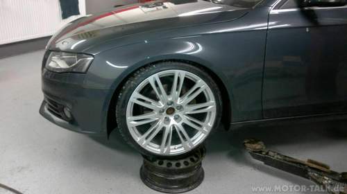

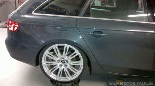

Hi
habe einen Audi A4 B8/8K BJ 2009 sline Kombi 2.0Tdi, derzeit die 19ner orig. Sline 7 Doppelspeichen mit 255iger reifen drauf,
würde mir gerne diese felgen draufgeben.
A7/A8 felgen
9x20 et38
In titan lackiert
Sind diese für meinen Wagen passend ??
Danke für die Infos
lg
Marc

Da mir das originale Gutachten der A7/A8 Felge (4H 060 010 25..) zur Zeit noch nicht vorliegt, kann ich diesbezüglich keine Aussage machen. Kann mir aber gut vorstellen, dass der A7 und der A8 andere Reifendimensionen fahren.

Korrekt, ein Dekra/TÜV Besuch wird unerlässlich, da Du zu der Felge keine ABE bekommen wirst, die den A4 listet und dein A4 keine 20 Zoll im COC aufführt.

für Original-Audi-Teile > in diesem Fall Räder(Felgen)
gibt´s kein Gutachten und keine ABE, da
>alle Original-Teile Bestandteil der "Fahrzeug-ABE"=EG-Typgenehmigung sind 😉
Bevor Du zum "TÜV/Dekra" zur Einzelabnahme fährst:
>Du benötigst von Audi eine Traglastbescheinigung für die Räder 😰
> Der Abrollumfang der Reifen 255/35R19 und 255/30R20 ist identisch 🙂
> Wegen der höchsten Achlast =1240 kg und Vmax 250 km/h
Deines Fahrzeugtyps benötigst Du mindestens
Reifen mit Load-/Speed-Index 92Y
Da es für diese Räder ja keine ABE gibt
> müssen sie in die "Papiere" eingetragen werden 😉

hast natürlich Recht. Ein Gutachten ist es natürlich nicht.
und wie es der Zufall will, kommt heute Post aus "Potsdam" ??? (Stempel auf dem Brief!!!)
Bestätigung
Sehr geerther Herr Bla Bla Bla,
vielen Dank für Ihre Anfrage.
gerne bestätigen wir Ihnen die Traglast der Felge
9jx20H2 ET37, Originalteilenummer 4H0 601 025 N,
mit
780 kg.
Dieser Brief dient zur Vorlage bei einer amtlich anerkannten Prüfstelle.
Mit freundlichen Grüßen nach ...
Somit werde ich die 20" auch vorschriftsmäßig eintragen, sofern es der/die TÜV/Dekra will ...
