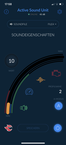

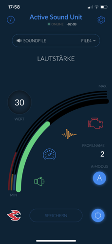

@Gerhard12 Der Soundbooster oder auch Soundmodus genannt wird zwischen das Steuergerät und Anschluss zur Active Sound Abgasanlage zwischengesteckt. Dann kannst du den Sound mit per App verstellen und du hast keine Abschaltung bei gewissen Drehzahlen und man kann die Anlage auch komplett ausschalten.

@Gerhard12 In der Active Sound Unit sind mehrere "Steuergeräte" enthalten, das heißt du hast viele Charakteristika für den Sound. Nach dem Einbau der Active Sound Unit benötigst du weder eine Steuergerät mehr, noch das Alex Modul. Da gibt's auch ein Video von Cete auf YouTube wo er alles genauestens erklärt und die einzelnen Sounds vorstellt.
Welche Einstellung habt ihr für den besten Sound bei der UNIT?
2 am lautesten 4 am realistischsten.

Und die Allgemeine Drehzahl muß natürlich an die Motordrehzahl angepasst werden.

Also haltet man sich am besten an den Videos von cete hinsichtllich Einstellungen?
Oder wie habt ihr die besten Einstellungen bekommen?
Versteh ich nicht. Du stellst es dir so ein wie es dir gefällt. Und wie es am besten zu deinen originalen Motorgeräusch passt.

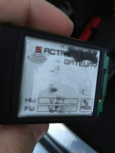

Die Active Sound Unit wird wohl dieses Gerät sein. https://www.active-sound.eu/.../audi-a5-b8-active-sound-unit
Aber welchen Zweck erfüllt dann dieses? https://www.active-sound.eu/.../audi-a5-b8-active-sound-gateway-v3
