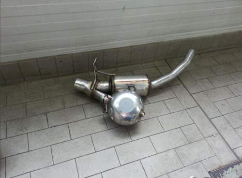

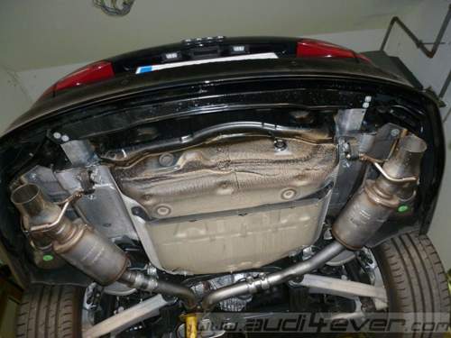

Die Frage ist, ob die ABT-AGA genug Platz für die Aktoren hat. Ansonsten AGA verakufen und die normale aktive rein, oder nur die ABT-Endrohre (oder eine Alternative 4-Rohr) nutzen. Der Klang könnte sonst evtl. auch eigenartig werden.
Frag mal bei Ferdi Cete an, der hat zumindest schon die 4-Rohr-Optik mit der aktiven AGA kombiniert.
Hab mir die Seite von Cete gerade angeschaut. Da frag ich mal an. Dankeschön!
Edit: Weil du was wegen Durchmesser sagtest. Aber die Abt Anlage dürfte doch vom Durchmesser nicht kleiner sein als Serie 😕
Ich meinte den Platz, den die ESD einnehmen, sind die zu groß, wird es schwierig die Aktoren unterzubringen. Anbei mal zwei Bilder und die Anleitung, da siehst du was ich meine und kannst das mit einem Blick unter dein Heck abschätzen. Aber wie gesagt, wahrscheinlich ist es besser die AGA zu tauschen und nur die Blenden zu nehmen. 1. aufgrund des Klangs und 2. gilt dann auch die ECE.

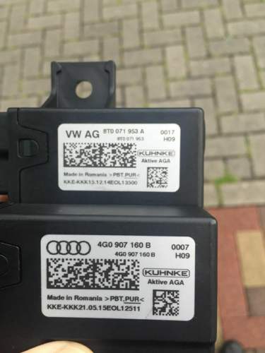

@vmike schrieb am 5. Dezember 2014 um 08:32:18 Uhr:
magst uns nicht verraten welches Modul du gekauft hast oder vielleicht wo oder von wem?
Bildchen?
Das sog. originale Alex-Modul ist eine kleine schwarze Box, und der Schalter ist innen im Gehäuse und daher nicht zu sehen. Die Versions-Nr. müsste dann eigentlich auch auf dem Aufkleber außen ersichtlich sein.
Bring Licht ins Dunkel,...
ich habe dieses hier gekauft:
http://shop.cetecarcoding.de/.../audi-a5-active-sound-gateway
Bei mir steht nur Active Sound Gateway drauf, keine Version. Das mit dem Deckeln muss ich mir dann noch einmal anschaen :-)
