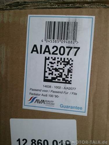

Unterschied von den beiden Kühlern (ausser dem Preis)
Ael-kuehler
am 7. Mai 2013 um 5:42
Keine Ahnung wo da der Unterschied ist, selbst der günstigere ist teurer als der, den ich vom Birner geholt hab.
Normalpreis beim Birner waren glaub ich 115 EUR, ich hab ihn um ca. 100 gerade aus bekommen!
Vielleicht kann ein Mechaniker den tauschen, wenn er nicht alles abbaut, aber ich als Hobbyschrauber wüsste wie gesagt nicht, wie du das machen willst, wenn du die Stoßstange drauflässt.
Sofern die beiden dicken Schrauben für die Stoßstange nicht festsitzen (war bei mir leider so), dann ist die ja in 5min herunten und in 10 wieder drauf (beim montieren nimmt die jemanden zu Hilfe, ich hatte niemanden und hätte das Dinge am liebsten durch die Wand geworfen)
Scheinwerfer müssen nicht ab, da du aber den Schlossträger auch abmachen solltest, bleiben da eh auch nur mehr 2 Schrauben übrig, also kaum Mehraufwand.
Das Gute bei diesen alten Autos ist eben, dass du die Front auch als Hobbyschrauber echt einfach und schnell selbst abschrauben kannst.
Pass nur beim Schlossträger auf das Motorhaubenseil auf. Ich hab bei mir diese weissen Halterungen abgebrochen und beim Zumachen vergessen, das Seil wieder dort zu fixieren. Schon war die Haube zu und ging nicht mehr auf....
Diese weissen Dinger kosten ein paar Cent, vielleicht bestellst du sie die bei VW/Audi noch bevor du was schraubst, dann hast du gleich welche und brauchst nachher nicht improvisieren ;-)
Danke für die Info, hab mir heut den Kühler vom Birner besorgt, 4 Stk. waren zur Auswahl, ich hoff ich hab den richtigen :rolleyes:
Einbau findet am WoEnd statt und werd dann berichten
Ael-kuehlernummer
