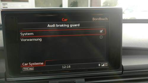

ich bin gerade mit meinem A6-4G 272PS BJ. '16 im Ecomodus auf der Landstraße gefahren und wollte einen Kleinwagen überholen. Dazu wollte ich mit dem Schalthebel nach hinten auf den Sportmodus tippen. Ich vermute ich habe dabei einen Fehler gemacht und bin auf irgendeine andere Schalterposition gelangt (ggf. Schalterknopf leicht gedrückt dazu).
Wie dem auch sei: Das Auto bremst schlagartig ab, Motor geht aus und Warnblickanlage geht an. Zum Glück war niemand hinter mir.
Jetzt meine Frage:
Bei welcher Schalterposition kann sowas passieren und darf das überhaupt passieren?
Vielen Dank euch im voraus!

Vielleicht hat das Verhalten überhautp nichts mit irgend welchen Schaltversuchen zu tun sondern vielmehr mit dem angestrebten Überholversuch. Hat das Fahrzeug ACC? Dann könnte auch der Auffahrassistent der Auslöser gewesen sein.
@stinkstiefel schrieb am 29. November 2018 um 10:43:16 Uhr:
Das ist auch mein erster Gedanke gewesen.
Das passiert, wenn der Blinker nicht gesetzt wird und du beschleunigst auf das vordere Fahrzeug zu um dann zügig (und dann zu knapp) kurz vorher auszuscheren.

Ich vermute auch dass das ACC ausgelöst hat weil du zu schnell zu dicht an den Vorausfahrenden herangefahren bist..
Meint ihr "Audi Breaking Guard"?
Die Warnung hatte ich mal deaktiviert, weils so genervt hatte. Das "System" hab ich allerdings aktiv gelassen. Siehe Bild!
