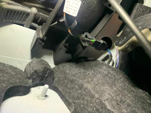

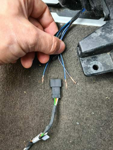

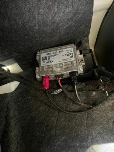

Mit VCDS habe ich überhaupt kein Zugriff auf das Steuergerät der Anhängerkupplung um Fehler auszulesen. Als ich mal nach der Anschlüsse geschaut habe ich gesehen, dass die LED der AHK aus ist. Bei genauerem Hinsehen ist mir ein loser Stecker aufgefallen, der direkt mit der LED verbunden ist. Kann mir einer mal sagen wo der hingehört. Auf der Steuergerätenseite habe ich den passenden Slot nicht gefunden.
20210502
Mehr kann ich bei mir nicht erkennen ...
Nochmal 2 Bilder, ich glaub der Stecker gehört direkt hinten an das Teil wo man die AHK zieht
@Audi04031992 danke für die Bilder. Anscheinend hat der Vorbesitzer rumgebastelt da die drei blaue Kabel bei mir direkt in den Stecker reingequetscht waren. Die gehören aber in die Buchse eingepinnt wo auch der lose Stecker eingesteckt wird - so wie eben bei dir.

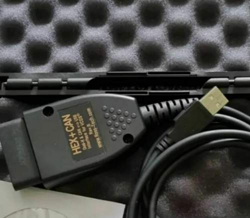

Das Problem ist ich hab gar kein Zugriff auf das Steuergerät. Es zeigt mir " Kein Verbindung zum Steuergerät" oder so.
Original VCDS?
Soweit ich weis ist es original. Habs bei ebay gekauft und drauf steht VCDS Ross-Tech. Es funktioniert aber nur mit dem mitgelieferten Software. Mit Download direkt von der Ross-Tech Seite klappts nicht. Bin ich da auf einen Betrüger reingefallen?
Alle anderen Steuergeräte kann ich auslesen und programieren.
Hmm stell man ein Bild von dem Stecker rein, Deck die Seriennummer ab dabei
Seriennummer habe ich nicht gefunden.
Screenshot-20210502-194125-ebay
Ja, Fake. Die Schrauben sind Kreuzschlitz.
Die Kontakte im Stecker sind nicht „Gold“ und funktioniert nur mit der mitgelieferten Software.
